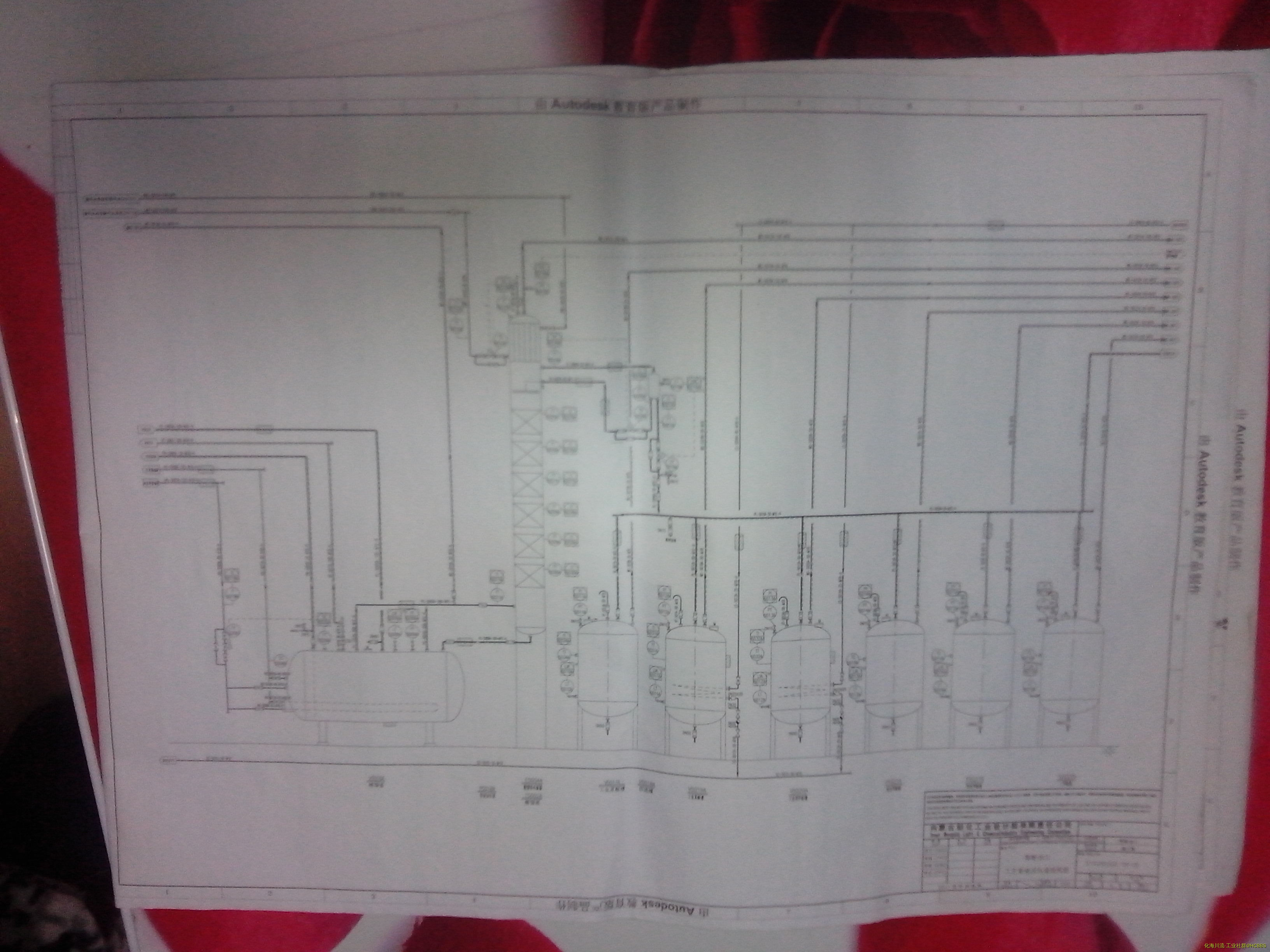

IMG_20140326_193658.jpg IMG_20140326_193847.jpg 我们这里的工艺是把混合酚进行精馏,分别在混合酚提取苯酚,邻甲酚,简对甲酚,二甲酚,真空是-0.098MPa,在塔顶抽塔的真空。(土点说那个塔一公斤压力)提取的温度135-175度。塔底有加热釜,原料加热后上升的蒸汽经过塔顶的冷却变成液相进入回流罐,回流罐一部分液体回流到塔顶处进入塔内,回流的阀门要开到百分之百,一部分流到成品罐(135-138度出苯酚,138-140度出邻酚,140-148出简对酚,148-175度出二甲酚。操作中回流要开到百分之百,把采出下料阀门控制好开度,开的过大4种要提取的料 纯度会降低,采出下料阀门开的过小出的苯酚和邻甲酚的时候原料会在塔顶出结晶,不出料;简对甲酚和二甲酚不会结晶,但会耽误采出时间,浪费能源。(温度保持好,回流开到百分之百,不能关小一点,主要是控制好采出下料阀门),一釜料出完要5天多一点的时间
     下面我详细说一下我们的工艺流程:
    原料进加热釜加热,110度开始脱水,随釜温上升 勤观察下料视镜的物料是否由乳白色变成透明白色,如变成透明白色说明脱水完毕。一般130度的时候把水就脱完开始出料了。
     脱完水开始打回流,回流全打开,开到百分之百,采出下料阀门稍微开一点,叫它稍微流料就行,随着温度的增加,取样化验苯酚含量到百分之90以上时,(回流永远是全打开)再把采出阀门开大,这个开多大是平经验来得,很不好掌握,这也是工艺的最难点。 当苯酚含量升到百分之99。9后,在慢慢降低含量到百分之90,此时邻甲酚的含量慢慢上升(一小时取样化验一次),再开始出邻酚,同样保持好温度,回流开到百分之百,采出下料阀门控制好。出简对酚也是如此。出二甲酚的时候采出下料阀门可以开大,他不需要控制含量了,只控制不要超出馏程就好,当斧温升到170度左右,观察下料视镜的物料是否由微黄色变成深黄色,说明二甲酚要出完,还要和二甲酚的采样馏程对比一下,作出最终决定。原料全出完,温度降到150以下,打开塔釜放空,进行排渣。
    我想问的事,回流阀门为什么要开到百分之百,师傅说:回流全打开是为了多循环,多回馏,就是为了提高纯度。但是有些精馏操作,回馏是不能全打开的,要根据物料来调节回流。“这个回流全打开”是什么个原理?望您教我
