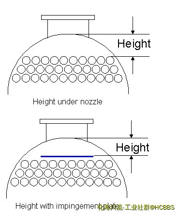

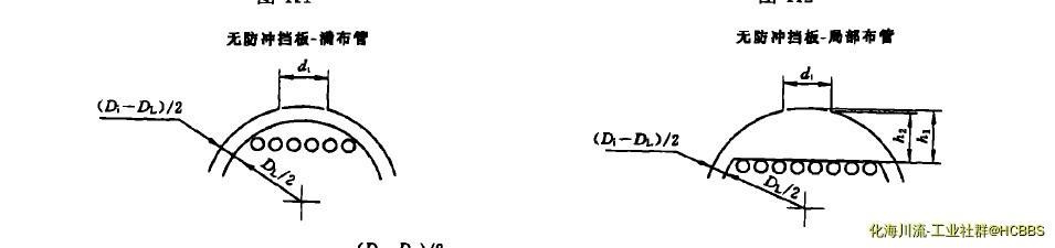

如上两图所示   请问下h1,h2怎么确定的??换热器设计中一般都是局部布管吗??

gb151上的5.11.4上面的防冲板有具体的要求:防冲板的外表面到圆筒内壁的距离,应不小于接管外径的1/4

你在2楼问道要是没有防冲板的话是不是管子就布的多了,不会的,换热器需要布多少根管是根据传热计算算出来的,有无防冲挡板与换热管根数无关,只是防冲挡板的设置影响换热管排布的位置,由于防冲板的外表面到圆筒内壁的距离,应不小于接管外径的1/4,布管时得相应调整布管位置,满足5.11.4的要求,无防冲挡板时没有具体限制,不超过布管限定圆就行

楼上说的挺对的,大概知道布多少管子(根据流速,传热所需面积,管子尺寸)。。。但是有个问题,,比如需要100根管子,不需要防冲板,选一个325的壳径,1程,满布管的话可以布114根(19的管子,2程,无防冲挡板,壳侧接管100),有防冲板的话102根,这个时候该怎么布管?局部布管?上面那段距离该是多少?有标准吗??

    上面我发的图你看下,,满布管跟局部布管。。。局部布管好像跟有挡板的时候布管差不多。。

我发给图吧~~
这个图中有挡板跟没挡板时候那个尺寸。。。没挡板的时候如图所示,,是不是就是局部布管,,高度该怎么确定??

wangtianyixiaoVIP会员 VIP会员 | 显示全部楼层       最后访问IP河南省
我的理解就是:满布管就是布管限定圆内能布120根,要求换热工艺计算就是120根,这就是满布管情况。但是工艺计算只需要布80根就能满足要求,这就是局部布管,因为有很大区域属于不布管区。你上面的图就是有无挡板,都是一种布管情况,这就属于局部布管,不布管区域面积很大。

大概懂了!!同样的壳径,布管有个最大布管数,,可以相应的减少。。。。
减少管子能随便减哪根吗?布管限定圆有个最大值,可以相应的减小吧?我减少管子数一般都是从最外圈的管子开始,不知道理解的对不对。。。。
发表于 2011-6-30 16:34:42
letitbeVIP会员 VIP会员 | 显示全部楼层       最后访问IP江苏省
从外圈减少管子数是对的,不过得保证中心对称布置,这样折流板的结构会简单,例如采用单弓形折流板只需要一种形式

我在想一个问题,就是GB151 5.11.3流体流通面积要求布管时要考虑壳程和管束进出口处流体流通面积应不小于进出口接管截面积,并使流体流经进出口处时的pv^2不超过5950kg/(m*s^2),这就表明楼主所说的h和这个壳程接管的大小和有无挡板是有关系的,那在布管时就要考虑到减少换热管的位置,应使h能满足这个要求.不过我觉得151附录K计算繁琐,各位有没有更快的估算方法呀?
