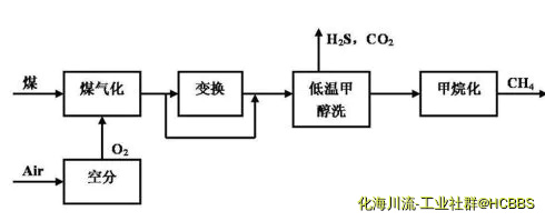

  煤制天然气主要生产流程是怎么样的?

原料煤——备煤——气化——变换——脱硫脱碳——甲烷化——压缩干燥——SNG产品
应该就是这样的 还有就是根据工艺的不同流程会有点小变动
煤气化流程
煤气化流程

datangcyVIP会员 VIP会员 | 显示全部楼层       最后访问IP内蒙古自治区
就以大唐克旗项目为例简单说明一下吧。
首先使用锡林浩特东胜利二号煤矿生产的褐煤为原料进行备煤,然后采用鲁奇炉固态排渣加压气化工艺,将原料煤加压气化成粗煤气。粗煤气中含有一氧化碳、硫化氢、二氧化碳、水蒸气、单质硫等等。气化工艺中使用空分产出的氧气、氮气等等气体。生产出来的粗煤气直接去净化装置,进行净化、变换冷却、脱硫脱碳等工艺之后,去甲烷化装置,最后一步转换为以甲烷为主要成分的人工天然气。天然气成分中甲烷含量原理上为97%,但是实际保证为94%。生产出来的天然气直接进入公司首站加压送气。输气管道的压力为7.6MPa。

zhaohaiweiVIP会员 VIP会员 | 显示全部楼层       最后访问IP山东省
回复 2# h357758508
    请问你们的净化工段的二氧化碳怎么处理的?是排大气吗?

川QVIP会员 VIP会员 | 显示全部楼层       最后访问IP四川省
甲烷化,是一分子CO2耗四分子氢。把CO2洗掉那碳还能平衡不。

h357758508VIP会员 VIP会员 | 显示全部楼层       最后访问IP新疆维吾尔自治区
回复 8# zhaohaiwei
    不排空 去气化做载气的

就国内的几个在建煤制天然气装置中,大唐克旗的二氧化碳在净化装置放空、也有用二氧化碳作为充压气的。
