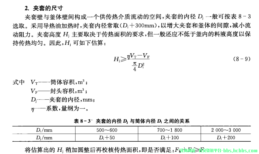

用蒸汽进入设备的夹套部分进行加热,关于夹套的尺寸如何确定呢?是否有流速或者停留时间的要求呢,或者有相应的规范?

简介--感觉上应该是根据热量衡算确定夹套内加热/冷却介质的流速,并根据设计换热停留时间和设备制作工业常用夹套规格来确定夹套的尺寸。 还望海友们明示。 ...-登录查看全文

简介--不知道有没有设备夹套的规范可参考,设备制作工业常用夹套规格 又是从何而来呢? 我知道有个“夹套管设计规范”......-登录查看全文

简介--请参考。-登录查看全文
发表于 2018-11-26 17:14:45
感谢指点 请问这个出自哪里 想学习下  详情 回复 发表于 2018-11-26 17:18

简介--请参阅本书。化工单元操作设备设计 [张洪流张茂润编著] 2011年版-登录查看全文

简介--SH/T 3040-2012《石油化工管道伴热及夹套管设计规范》和SH/T 3546-2011《石油化工夹套管验收规范》看看有没有-登录查看全文
