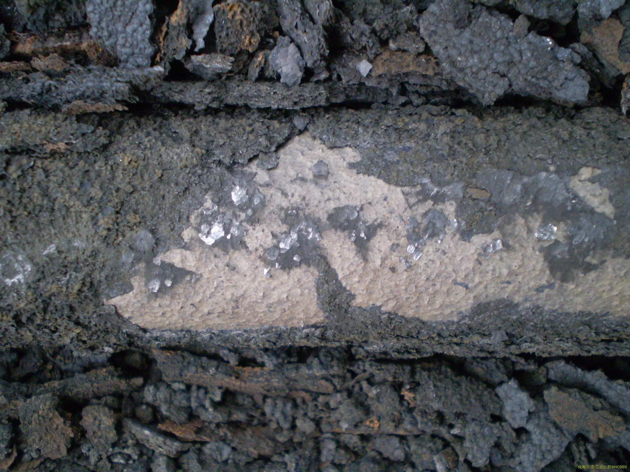

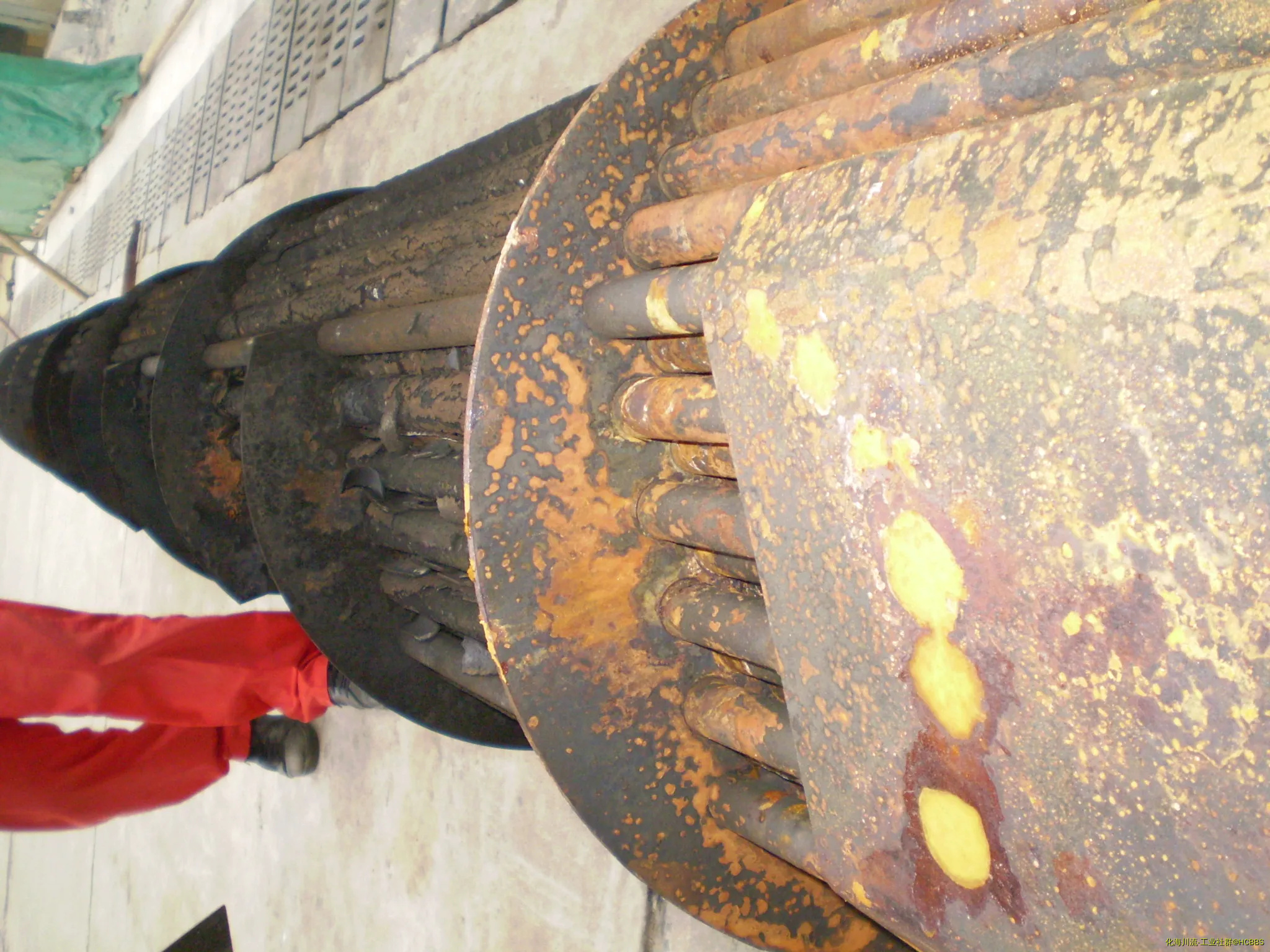

       以下图片是石油化工的常减压装置,常一线常三线换热器换热器管束。型号:FLB500-55-25-2,材质:10#使用条件:壳程:常一线,温度180℃、压力0.80MPa。管程:介质,长三线、温度330℃、压力1.1MPa。从图可以看出常一线油在管内高温影响下易结焦同时存在较大的腐蚀。
常一线处于常压塔蒸馏的特定馏分位置,其沸点介于汽油和柴油等其他馏分之间。一般来说,它的沸点相对适中,高于塔顶汽油组分等轻馏分,低于常二线及以下的重馏分
      常一线中的硫元素是引发腐蚀的重要因素之一。硫可以以多种形式存在,如单质硫、硫化氢、硫醇等。这些含硫化合物在一定条件下会与金属发生化学反应,造成金属的腐蚀。例如,硫化氢会与铁反应生成硫化亚铁,这层硫化亚铁膜如果不稳定,会不断被破坏和生成,从而持续腐蚀设备。

石油化工减压装置中的换热器管束在高温条件下容易结焦,且由于常一线介质含有硫元素,还会引发金属的腐蚀。硫元素以多种形式存在并可能与金属反应,造成持续的腐蚀问题。
