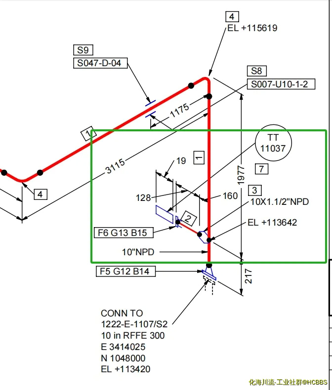

各位好,请问绿色框中,128、160、19各是什么长度,10*1.1/2NPT是哪个位置,有图片最好? 谢谢。

image.webp    看能不能在这个图上标出对应的位置,感谢

lemon333VIP会员 永久VIP | 显示全部楼层       最后访问IP北京市
支管台长160,支管长128,温度变送器长19
发表于 2025-2-28 15:53:39
10寸变1.5寸的支管台。

tjhuan楼主 VIP会员 VIP会员 | 显示全部楼层       最后访问IP浙江省
海川初三  |  头衔:  【仪表工程师】
发表于 2025-3-4 10:37:12

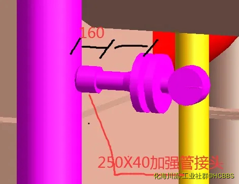

楼主,对着模型你看看就是这个
发表于 2025-3-5 09:20:11

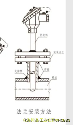

温度计
温度计
感谢,回复。再追问一下这个160是到管道中心的位置吗?  详情 回复 发表于 2025-3-11 08:10

雪人来了 发表于 2025-3-5 09:20
楼主,对着模型你看看就是这个
发表于 2025-3-11 08:10:06
你发的那个图片,看起来像是到管子中心,后面这些是仪表专业要求的,法兰面指的是温度计的DN40法兰[attachimg]3588591[/attachimg],[attachimg]3588592[/attachimg],[attachimg]3588593[/attachimg]  详情 回复 发表于 2025-3-11 09:11
你发的那个图片,看起来像是到管子中心,后面这些是仪表专业要求的,法兰面指的是温度计的DN40法兰 image.webp image.webp image.webp
