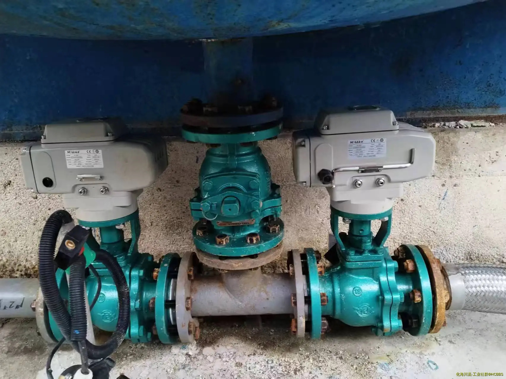

      有安装现场空间比较逼仄,阀门控制线路就差一丢丢不够,换个方向就可以接上。现场人员可能是对阀门不太了解,不敢把阀门方向调换,其实O型开关型衬氟球阀没有方向限制,可以换方向解决这个事。

O型开关型衬氟球阀确实没有方向限制,可以根据安装空间需要调整安装方向。确保控制线路可以顺利接通即可。

换执行机构方向呗

球阀一般没有流向要求。
