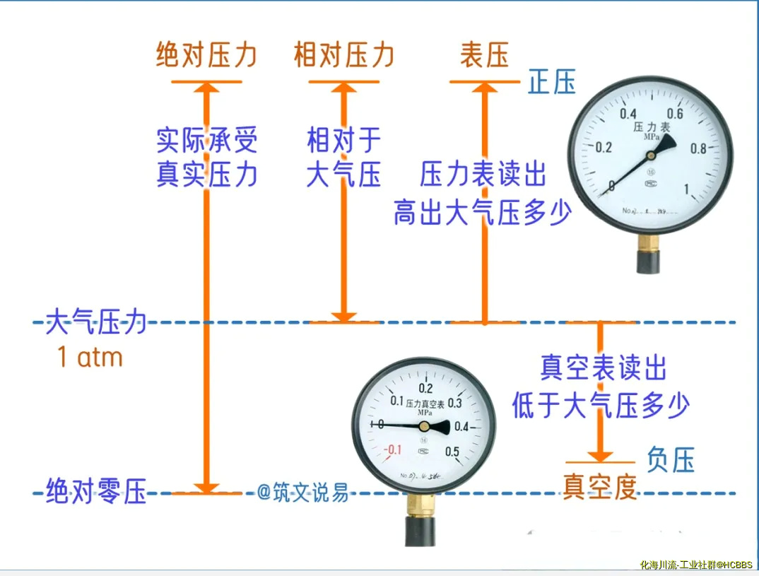

附件是:一图看懂表压、绝压、相对压力与真空度。

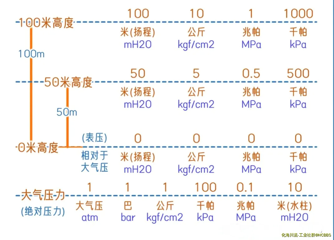

大气压力一般为101325Pa,约0.1MPa或100kPa,工程上也叫1bar。
发表于 2025-1-12 14:37:14
相对压力一般指相对当地大气的压力,也可以叫做表压,就是压力表测得的压力。比如表压0.2MPa,就是相对压力0.2MPa,即该处的压力相对于大气压力的差值为0.2MPa。
发表于 2025-1-12 14:37:38
绝压就是绝对压力,其值等于大气压力与相对压力(表压)之和。比如表压0.2MPa,也就是相对压力0.2MPa,绝对压力为0.3MPa。
发表于 2025-1-12 14:37:59
真空度,就是真空的程度,它一般指相对于大气压力低了多少,也可以理解为一种相对压力,大多数用于泵类产品的环境中。比如真空度0.02MPa,就是相对于大气压力低了0.02MPa,此时绝对压力就有0.08MPa。当然大气压力总共才0.1MPa,不可能搞出个真空度0.2MPa,那绝压没得减了。
发表于 2025-1-12 14:38:41
静压(static pressure)是指流体在静止或匀速直线运动状态下,由于流体自身的重力和分子间相互作用力产生的对容器壁或物体表面的压力。在流体流动的情况下,静压是指与流体流动方向垂直的压力分量。其值是一个绝对压力值,但是在fluent软件中表现为一个相对于操作压力(operating pressure)的相对值。
发表于 2025-1-12 14:39:05
动压(dynamic pressure)是指由于流体流动而产生的压力,它是与速度有关的,其值为0.5 × ρ × v,来源于伯努利方程。
发表于 2025-1-12 14:39:24
总压(total pressure)是静压与动压的和。在FLUENT的压力入口中常要求用户输入总压值,其实这里是同时考虑了压力与速度的。因此在压力入口位置仅仅只是输入压力表读数是不对的,因当考虑速度的。当然若此处速度为0的话,总压值与静压值相等。
