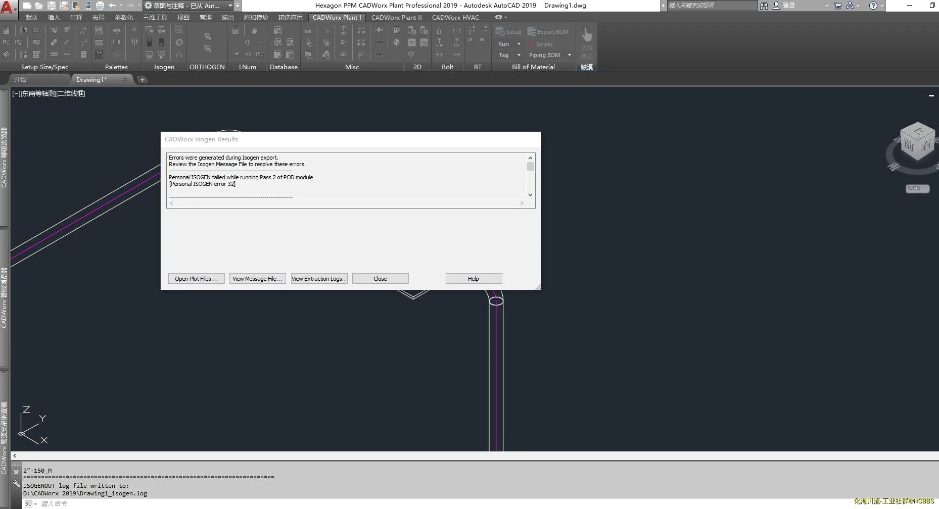

CADWORX 2019 抽单线图出现Personal ISOGEN error 32错误,建模是OK的没有问题,请问大家有没有遇到这个问题?怎么解决的?谢谢!

这个Personal ISOGEN error 32错误通常和ISOGEN配置有关。首先检查以下几点:
1. 确认CADWORX与ISOGEN之间的路径设置是否正确,没有路径错误或者权限问题。
2. 检查ISOGEN的配置文件,确认所有必要的文件都在正确的位置,且无损坏。
3. 尝试重新安装ISOGEN或更新到最新版本,看是否可以解决问题。
如果上述方法仍然无法解决问题,建议联系软件供应商的技术支持获取帮助。

yangbluce楼主 VIP会员 VIP会员 | 显示全部楼层       最后访问IP浙江省
是的呢,上周五都还正常,昨天上班就不行了。

统一回复:我试着断网状态重装,断网状态PLANT都打不开,重新联网后PLANT可以打开,但是ISO模块还是提醒Personal ISOGEN error 32。所以应该是和谐版被打击了,让ISO模块的权限失效了。目前已转E3D,CADWORX已放弃

zhaorenxingVIP会员 VIP会员 | 显示全部楼层       最后访问IP四川省
改下电脑系统时间到2021年可以
发表于 2024-11-6 13:35:08
