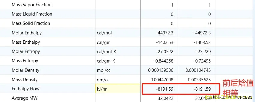

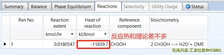

大家好,想通过ASPEN来查询一下反应热,有人说可以通过进出物料的焓差来计算反应热,也可以通过反应热计算报告来计算,但发现反应热计算和理论差不多,但进出物料的焓差为0,因为反应是放热的,但为什么前后的焓值相等呢,实在想不通,谢谢!
附件是两个截图。

你好,谢谢回复,我觉得用什么反应器没有关系,然后我选择的是绝热反应器,热量没有散失,那么放热应该体现在进出口的焓值上,也就是出口焓值要高于进口焓值,可是并没有这种情况发生,进出口焓值是相等的,这个很不  详情 回复 发表于 2024-10-25 20:16

你好,谢谢回复,我觉得用什么反应器没有关系,然后我选择的是绝热反应器,热量没有散失,那么放热应该体现在进出口的焓值上,也就是出口焓值要高于进口焓值,可是并没有这种情况发生,进出口焓值是相等的,这个很不理解。
发表于 2024-10-25 20:16:24
绝热反应器,进出料焓必相等啊  详情 回复 发表于 2024-12-6 11:07

chenzx 发表于 2024-10-25 20:16
你好,谢谢回复,我觉得用什么反应器没有关系,然后我选择的是绝热反应器,热量没有散失,那么放热应该体 ...
绝热反应器,进出料焓必相等啊
发表于 2024-12-6 11:07:19
