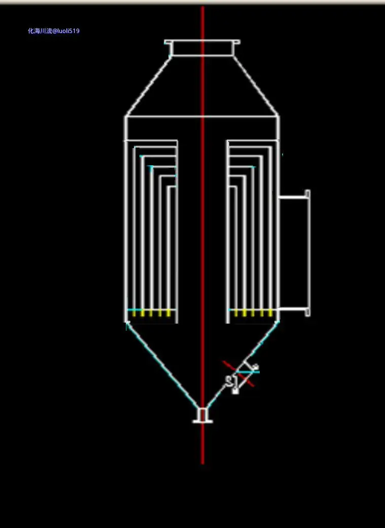

      附图1是复挡除沫器的结构示意图:从图上红色箭头所示,携带液硫沫的气流从入口管进入壳体,上行至复挡内件,分离下来的液硫从传统结构的U型液封端排出至罐底,而处理后的气流继续上升至罐顶排出。罐体下端和底部外绕盘管伴热。

      大家会很关注这种复挡捕集器的内件,到底是什么结构?下面咱们来一一分析。
       请看这这种复挡捕集器的立剖图:
发表于 2024-8-15 10:24:00
       从立剖图可看到,气流从侧面进入到一组由高至低、自外向内按照同心圆布设且顶部密封阻断连接固定于中心管的轴瓦内件,由于内件顶部受到阻断,气流在轴瓦里运行不同半径的下旋。
发表于 2024-8-15 10:41:29

       从上面关于复挡捕集器信息可知,复挡捕集器确实是一种凭经验靠大概加估计设计制造的分离设备,相对于国际上气液分离器设计应用规范惯例而言,存在如下严重技术缺陷:(1)没有按照专业动力学分离技术要求以充分考虑工况下气流及硫磺液相各自粘度、密度以及液流表面张力等物化特性波动对气液分离效率的影响,造成实际运行效果不佳;(2)复挡旋片内件,只有近3/4圈结构,采用并联布置,结构简单而尺寸结构各不相同,导致每只旋片分离效率都不一样,外高内低,无法对气液实现定量分离;(3)复挡旋片内件的理论分离单元数目小于1,且缺少独立的气液两相流各自独立分流通道,无法应对波动工况下对逃逸液硫的补救捕集回收功能,甚至在波动工况下极易导致气液两相由“分离”向“分散”的对立面转变,形成气液“返混” 、液硫“挟带”现象。结构决定性能!
