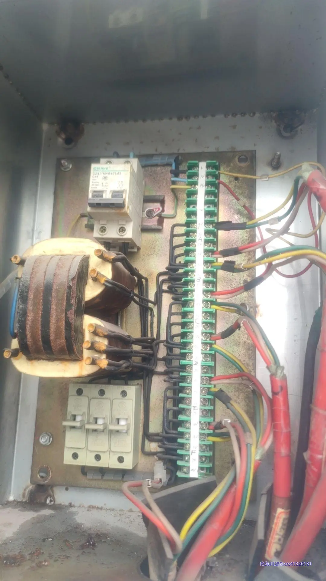

分馏塔内接的 加热块。
十年了 从来没有用过。请问这个什么时候回派用处?

液位变送器下取液经配管,低温液体能够自然、稳定气化,液位计不波动,就不需要投用这个加热块了~
发表于 2024-7-27 12:49:48
按照设计理念:液位计液体侧引压管在有液体后就需要投入,但引压管布置以及引压管距离等相关。自然辅热就满足条件。 电加热器存在很大安全隐患。后期更改成了分子筛后常温干燥气体缠绕加热。
后来还有一种就是引压管在冷箱外增加加热的。
最终目的都是为了液位计液体侧取气稳定、减少波动。从而获得变送器取信号稳定。
