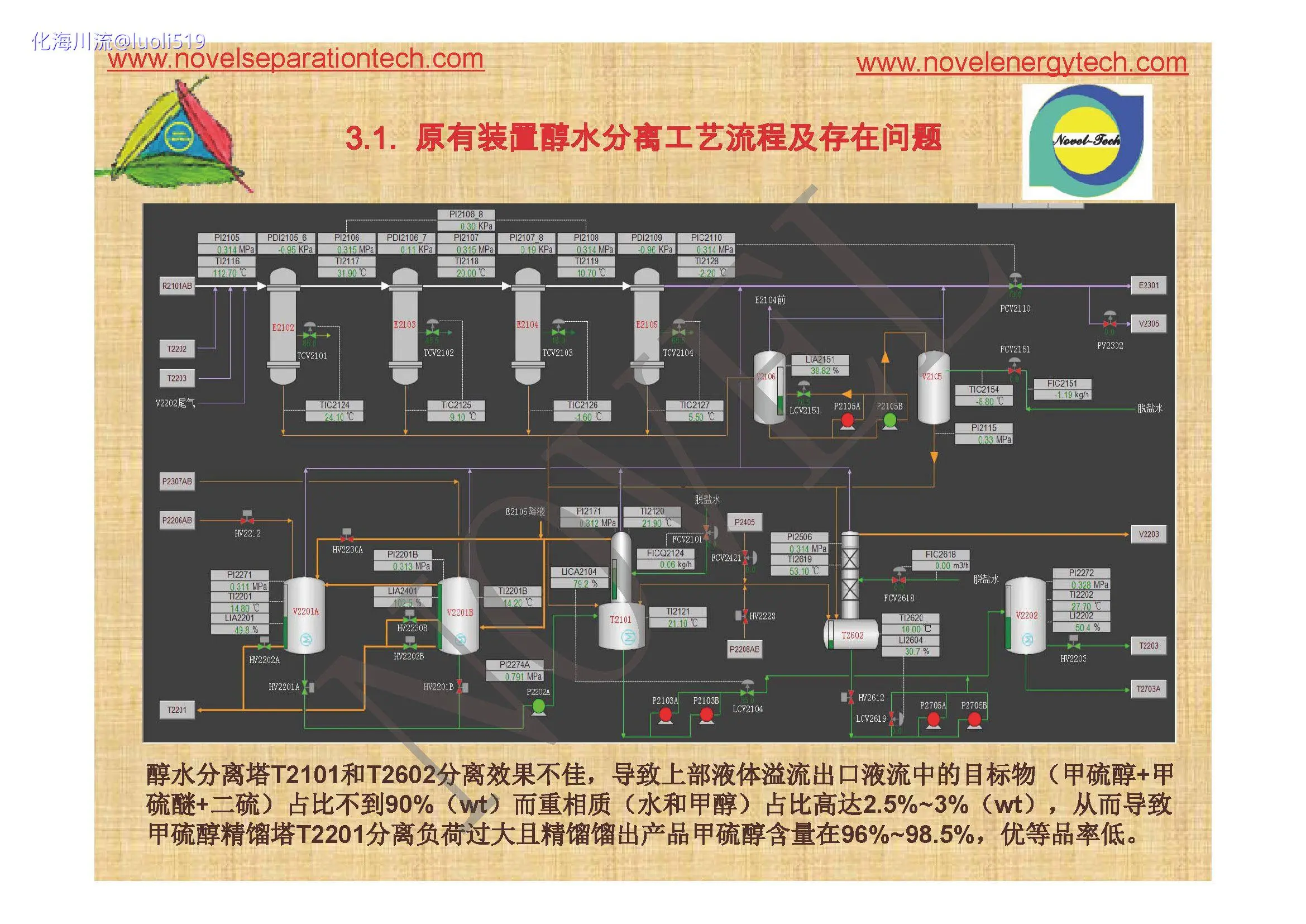

       业主反馈说,该工艺包醇水分离塔T2101分离效果不佳,其塔顶溢流出口液流中油相占比不到90%,从而进入精馏塔的进料品质太低,在原有精馏塔馏出的产品纯度不够,且精馏塔操作运行难度大产量低。于是,业主又把T2602调整为醇水分离塔运行,效果没有改善。
发表于 2024-6-3 16:22:16
        工艺包在设计上从醇水分离塔腰部注入脱盐水,以脱盐水对油相中携带的甲醇进行洗脱,但醇水分离塔顶部溢流液醇含量没有明显改善,于是又往前端的水洗罐水洗罐加注脱盐水以试图增加水洗强度,同样没有收到明显效果。
         业主说,他们能想的办法都想了也办了,不见起色;现在,只好走老路,串联增加两套精馏塔。同时,也请NOVEL为其想办法。
发表于 2024-6-3 16:28:47

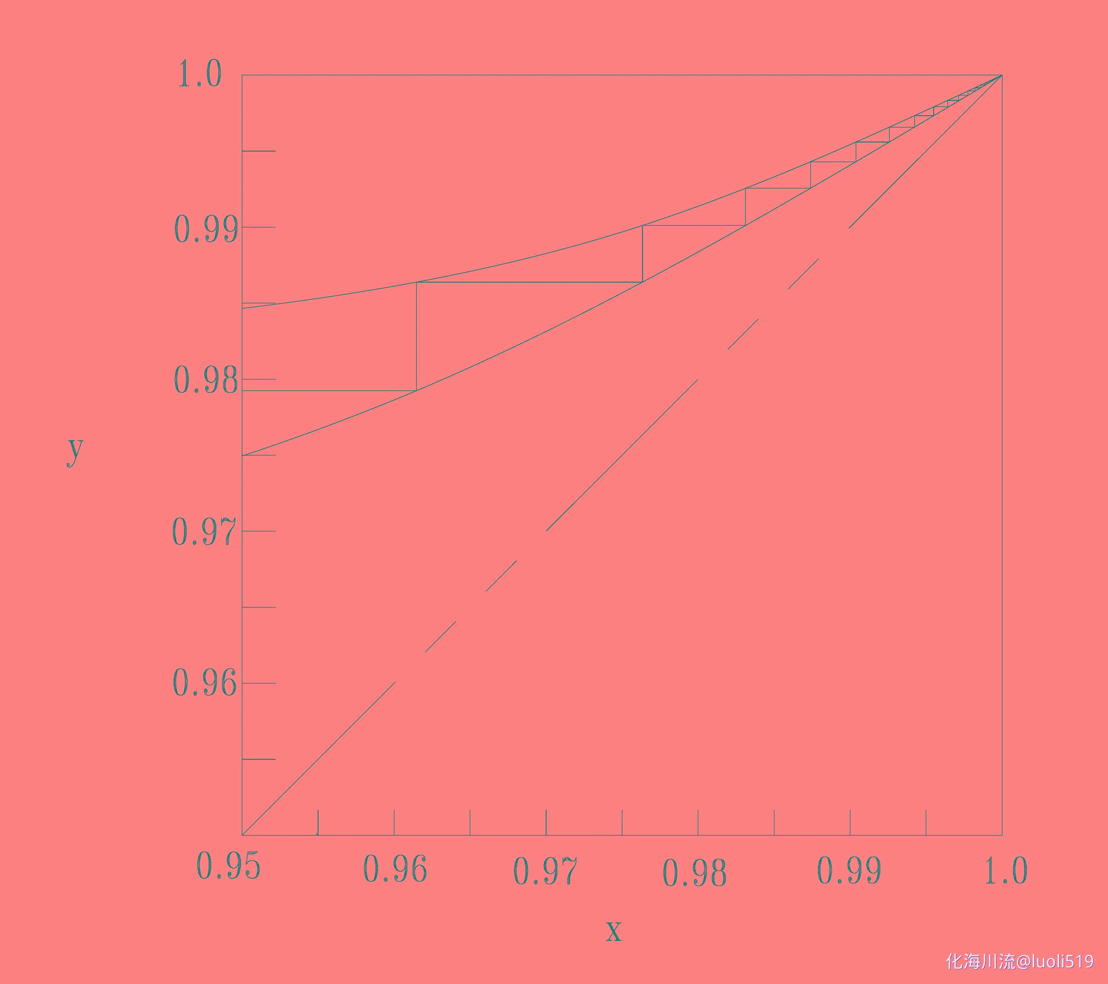

        串联增加精馏塔,对于提升产品纯度肯定是有帮助的。但是,正如大家所知,精馏操作曲线顶端稠密区哪怕只提高1个百分点而对应需要的塔板数飙升,能否实现业主希望把产品纯度提升到3N则需要足够的塔高。请见附图所示的精馏操作曲线示意图:
发表于 2024-6-3 16:43:32
        上述串联增加精馏塔提升产品品质的途径,能耗高;串行精馏,对提升产能贡献不大。我们NOVEL建议也应从冷态精准动力学分离途径先设法去提升精馏塔进料品质,该途径既能节能,还可以增加精馏装置产能。两条腿走路。

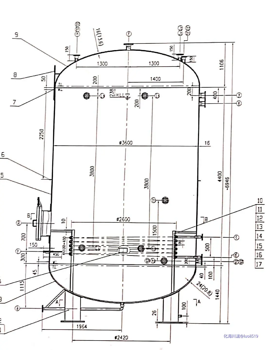

      从该项目工艺流程图可以看到,业主和原工艺包提供方也试图首先采用冷态净化方式去减少油相携带的重相携带质含量,比如,来自醇水分离塔顶部溢流液首先进入体型硕大的粗硫醇储罐V2201B进行重力沉降,油相从V2201B上部溢流进入串并联设置的同样硕大的粗硫醇储罐A再次沉降。附图是粗硫醇储罐V2201尺寸示意图:
发表于 2024-6-4 10:55:50
       业主和工艺包提供方还分别在水洗罐V2105腰部、醇水分离塔T2101腰部和T2602腰部注入三股脱盐水对反应物凝液对醇进行洗脱。这些努力,都是业主和工艺包方人员凭经验、靠“大概+估计”甚至“拍脑袋”想当然而为,并没有针对工况混合物流各相物系特征参数群通过精准动力学分离技术计算和组态平台系统运行指导,其努力产生的效果可想而知,只能是“撞运气”,不仅无法达到预期分离效果,反倒浪费大量脱盐水并为后续醇水分离增加工作负荷。可以说,帮了倒忙。
发表于 2024-6-4 11:07:23

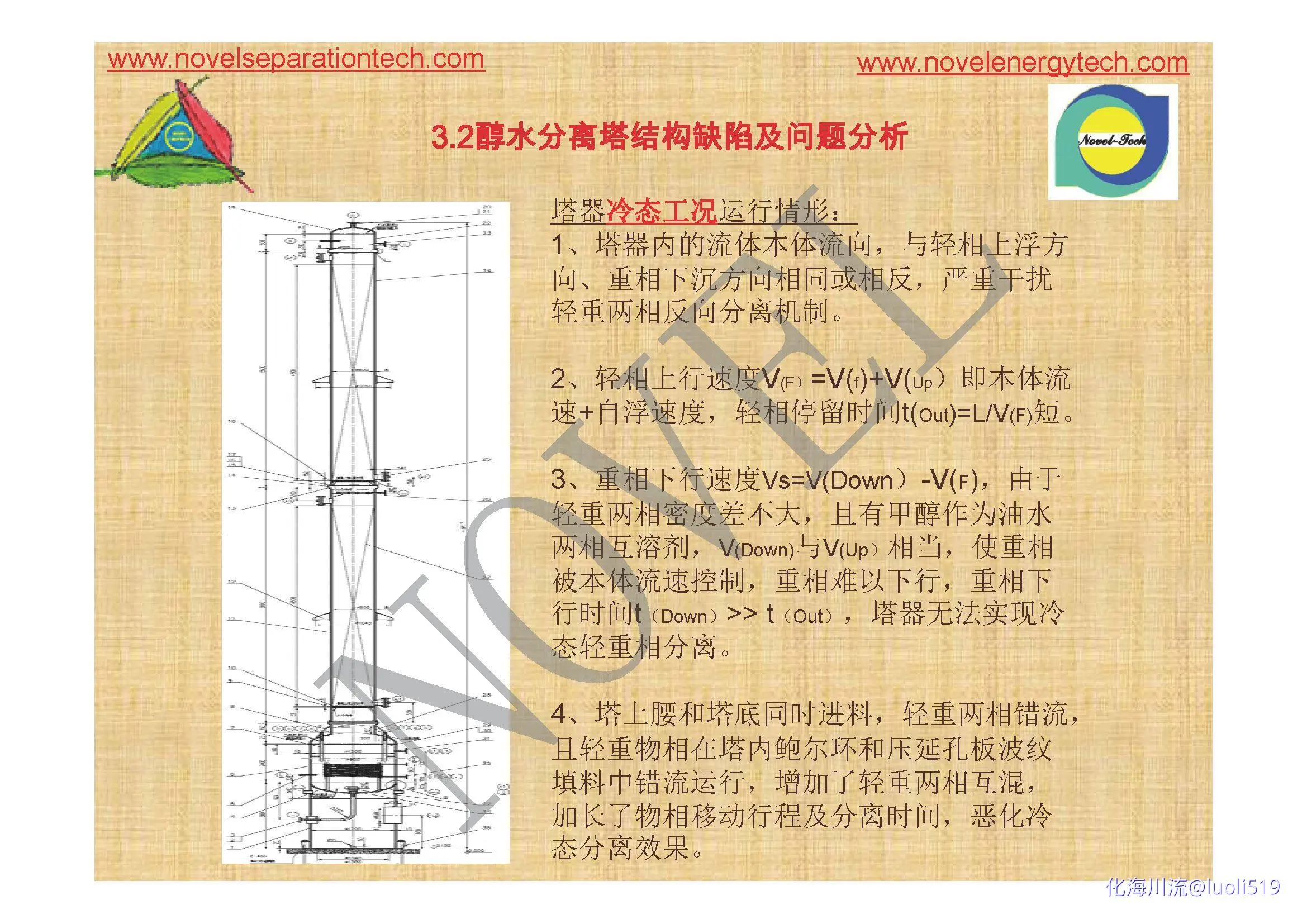

        诺卫能源技术(北京)有限公司通过气液液精准动力学分离技术计算和组态设计系统平台运行发现,业主和原工艺包方凭经验向醇水分离塔和水洗罐加注脱盐水,以T2101为例进行技术诊断分析如下:
1、塔器内的流体本体流向,与轻相上浮方向、重相下沉方向相同或相反,严重干扰轻重两相反向分离机制。
2、轻相上行速度V(F)=V(f)+V(Up)即本体流速+自浮速度,轻相停留时间t(Out)=L/V(F)短;重相下行速度Vs=V(Down)-V(F)。重相下行被本体流速控制,重相难以下行,重相下行时间t(Down)>> t(Out),塔器无法实现冷态轻重相分离。
3、塔上腰和塔底同时进料,轻重两相错流,且轻重物相在塔内鲍尔环和压延孔板波纹填料中错流运行,增加了轻重两相互混,加长了物相移动行程及分离时间,恶化冷态分离效果。
        详见下附图所示:
发表于 2024-6-4 12:11:06

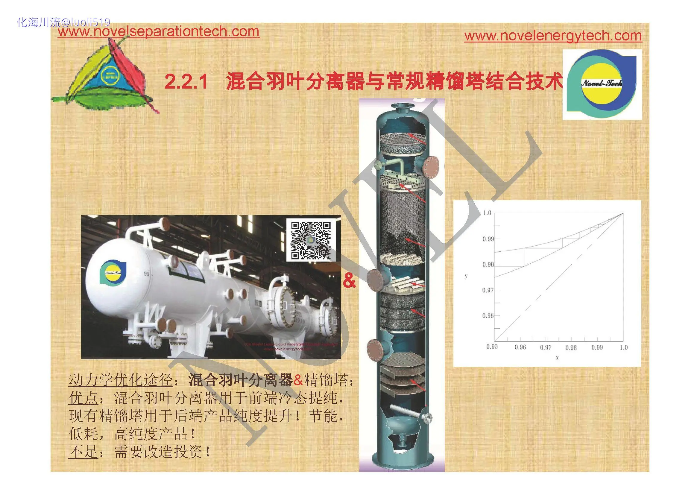

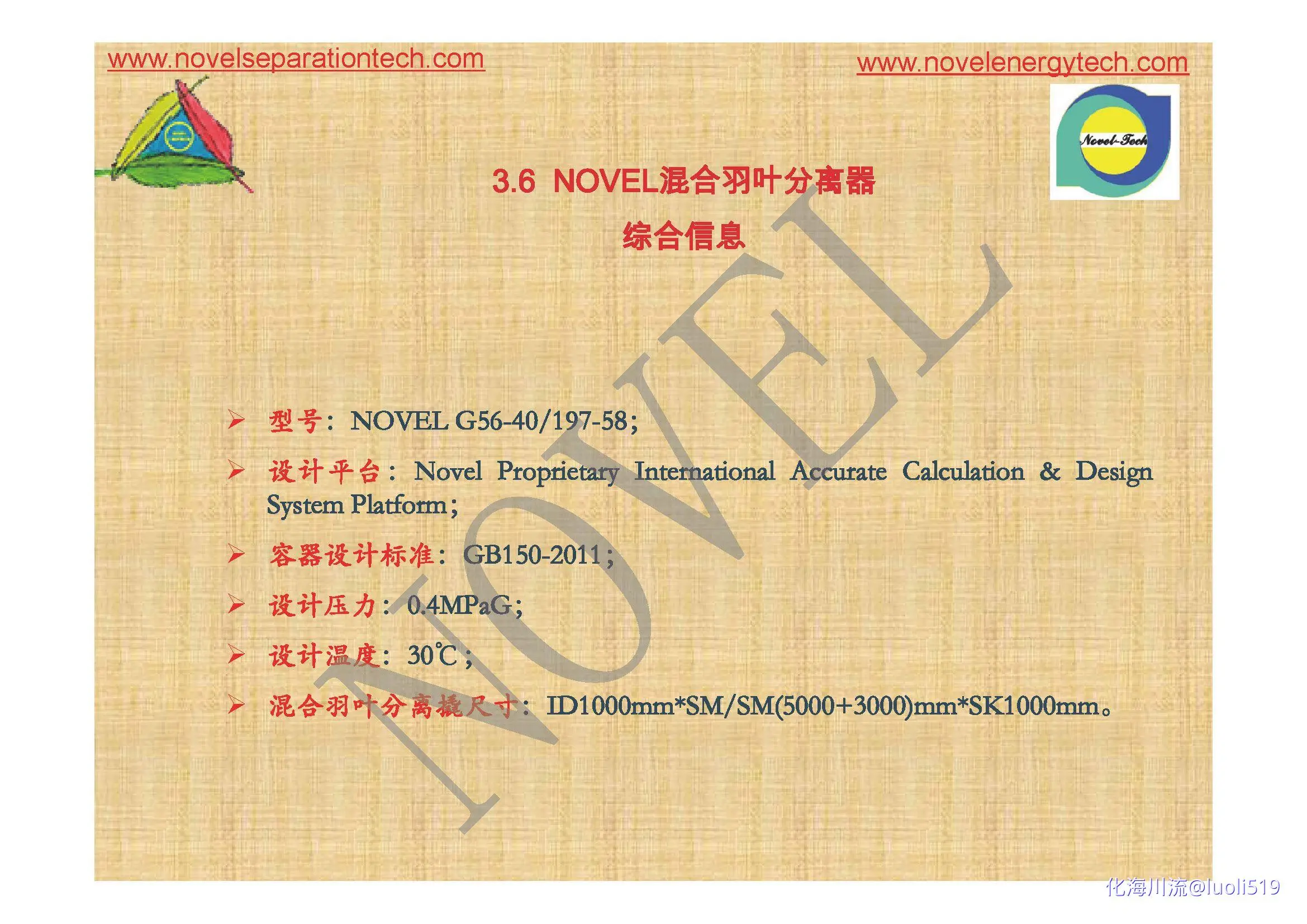

       NOVEL公司通过向业主收集整理装置实际工况运行参数群,并通过NOVEL专用精准动力学分离技术计算和组态设计系统平台完成的羽叶分离聚结三相分离装置参数如附图所示:
发表于 2024-6-4 12:21:35
      通过NOVEL设计提供的羽叶分离装置以冷态精准动力学分离途径先设法提升精馏塔进料品质,再增加精馏塔提升产品品质的途径,真正实现“两条腿走路”,既节能又可以增加精馏装置产能。 请见下图所示:
发表于 2024-6-4 12:27:43
