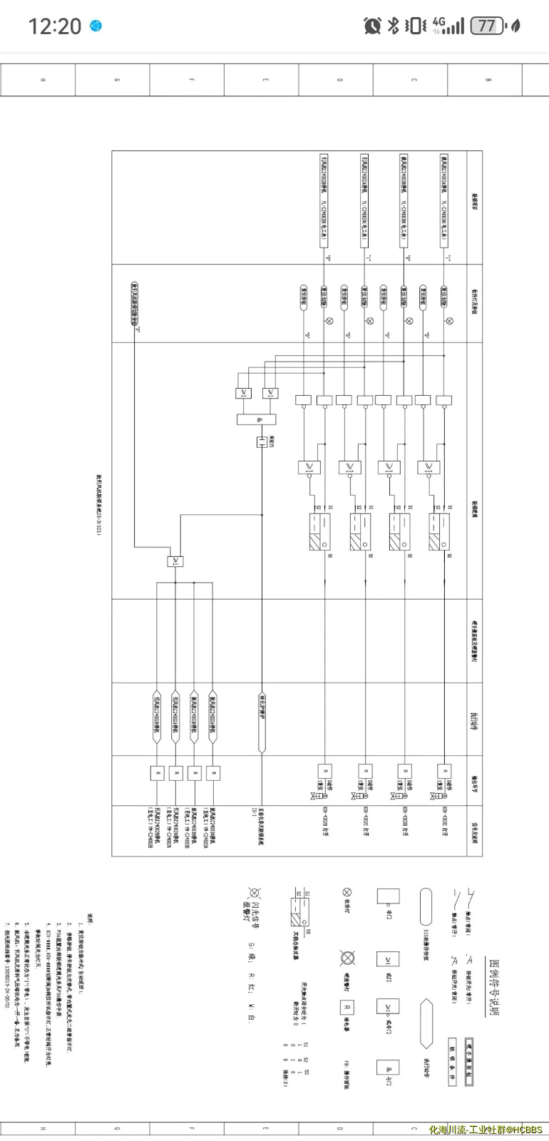

这逻辑图什么意思,有大神告知一下,谢谢!

你不可能一点都没看懂吧,不懂那一部分?这个逻辑简单理解,可能只有三两句话;完整理解要几十句解释呢。

170419楼主 VIP会员 VIP会员 化海川流M | 显示全部楼层       最后访问IP四川省
大虾,我想问是风机正常运行时切断阀是开,风机停切断阀的状态,复位时切断阀的状态,

停机信号输出0取反后为1 AND 复位按钮输出0取反后为1,2个信号满足后将RS触发器复位至0开阀门(停机信号输出0取反后虽然是为1但是触发器是复位优先所以不影响,触发器的输出会工具你复位的条件输出即为0)
