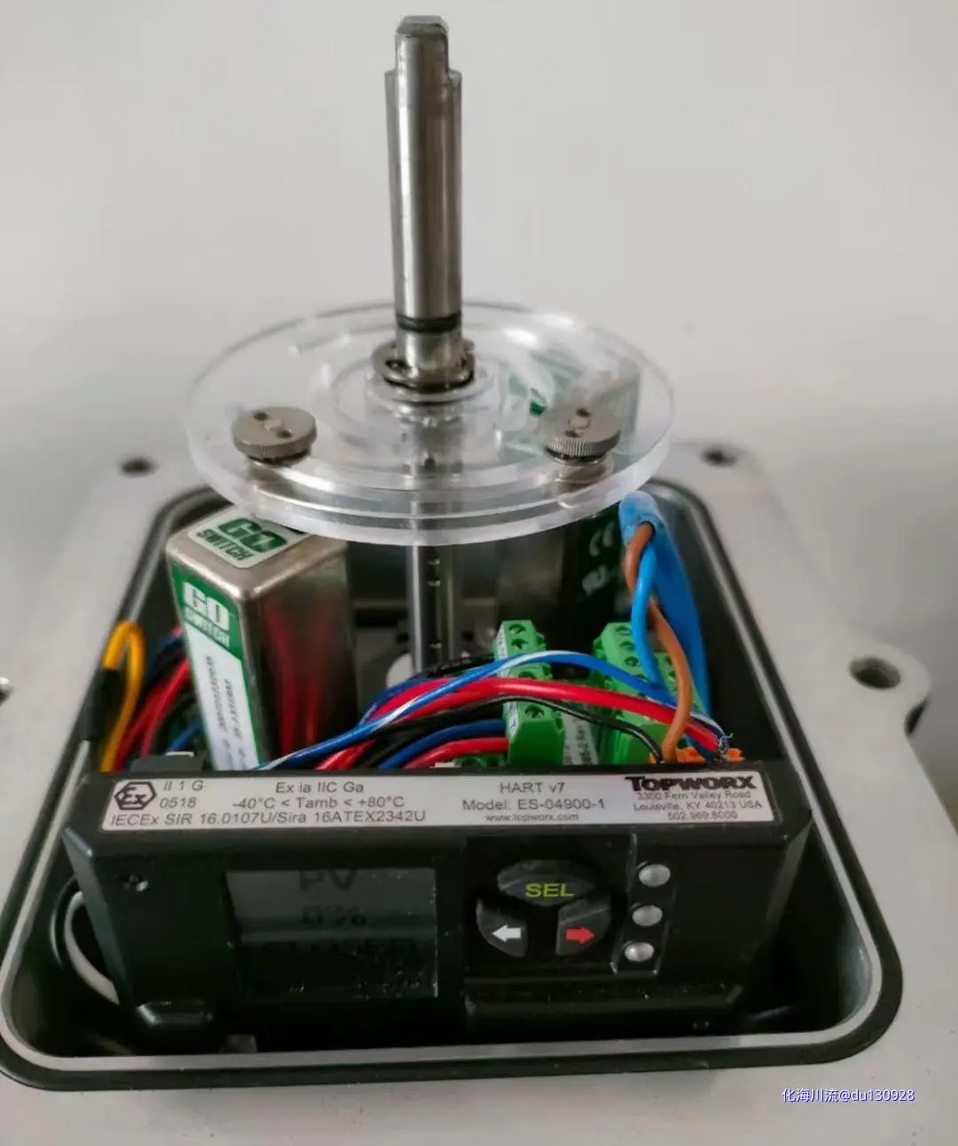

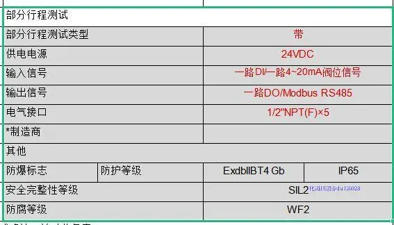

限位开关TOPWORX有一款有个按钮可以实现部分行程功能,但是数据表中要求RS485通讯是什么鬼,作用是什么?

du130928楼主 VIP会员 VIP会员 | 显示全部楼层       最后访问IP浙江省
geyaswpu 发表于 2024-5-15 15:52
RS485通讯是一种串行通信协议,用于长距离和高速度的数据传输。在气动阀门的限位开关中,RS485可以用来远程 ...
他要求带阀位变送器,也就是4-20Ma反馈,他应该是通过模块把4-20Ma转换成RS485通讯了吧?
发表于 2024-5-17 08:05:50
DLP仪表刘VIP会员 VIP会员 | 显示全部楼层       最后访问IP辽宁省
在你提供的表上只看到输出是开关量和485通讯,没看到4-20ma输出。开关量可以作为连锁,485通讯可通讯数据,不知道你纠结个啥
发表于 2024-5-17 08:23:18
geyaswpuVIP会员 VIP会员 | 显示全部楼层       最后访问IP江苏省
荣誉会员  |  头衔:  【化工加氢操作员】
du130928 发表于 2024-05-17 08:05
他要求带阀位变送器,也就是4-20Ma反馈,他应该是通过 ...
是的,通常情况下,带阀位变送器的限位开关通过内置的模块将模拟信号(4-20mA)转换为数字信号(RS485通讯),以便实现远程监控和精确控制。
