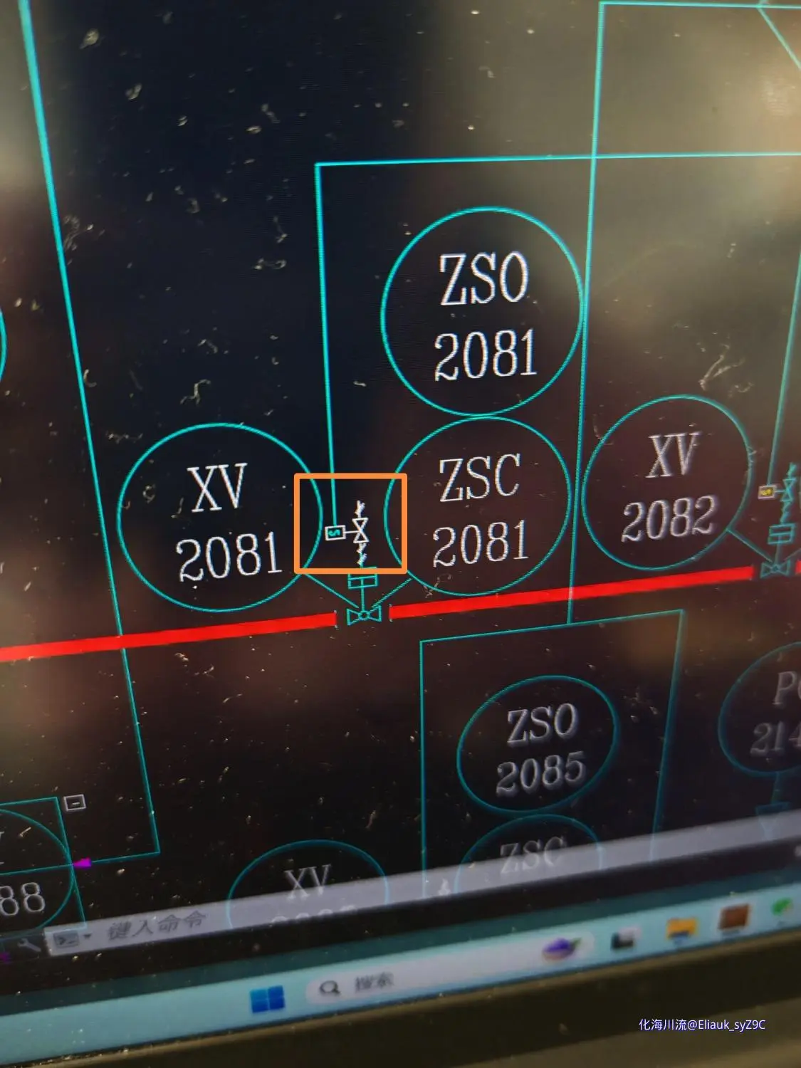

Eliauk_syZ9CVIP会员 VIP会员 化海川流M | 只看该作者 回帖奖励 |倒序浏览 |阅读模式       最后访问IP山东省
简介--这个气动阀上面的东西代表啥意思啊-登录查看全文

hspjdshVIP会员 VIP会员 | 只看该作者       最后访问IP江苏省
简介--气动阀上面的东西可能是指示标志或参数标签,代表阀门的型号、规格、工作压力、流向、控制方式等信息。 .-登录查看全文

碎冰VIP会员 VIP会员 | 只看该作者       最后访问IP山东省
简介--那框里面不应该是仪表风阀门吗?-登录查看全文

mutianlyVIP会员 VIP会员 | 只看该作者       最后访问IP江苏省
简介--电磁阀,PID 图中没必要画这个-登录查看全文
发表于 2024-5-13 10:33:42
简介--先导式电磁阀,完整的画法是这个样子的。-登录查看全文

fengxiaosa | 只看该作者       最后访问IP江苏省
海川工程师(荣誉)  |  头衔:  TA未设置
简介--. 气动阀是靠压缩空气控制的,这个东西是控制压缩空气的,图形看不清应该是电磁阀。 .-登录查看全文
