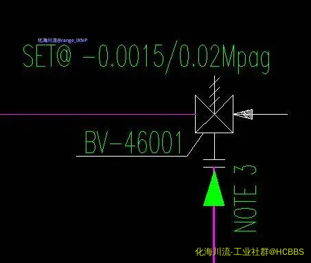

[求助] 呼吸阀的动背压和静背压分别指什么?由什么构成?

image.webp image.webp 罐子最小操压-0.0015Mpag,设计压力0.08Mpag,常温,无反应无闪蒸,想知道背压的构成因素

动背压是否就是排放背压?静背压是否就是附加背压?那么对于呼吸阀,是否就是分别对应有两组动静背压?

动背压指的是阀门在流体流动时产生的压力,静背压是指阀门关闭时系统内的压力。背压的构成因素包括管线阻力、流体的密度和粘度、流速以及系统的布局等。在您提供的情况下,最小操压设定低于设计压力,意味着息阀在低压差下就能开启,保护罐体不受过压损伤。背压的具体值还需结合实际的管路设计和运行条件确定。

说的太宽泛,没有意义,排放背压指的到底是什么?是排放过程中因流体流动而产生的直管以及局部阻力吗?组成需要考虑什么?讲一些经验值对新人毫无用处,

那么整定压力需要考虑总背压而设置吗,如果排放点设置较远,岂不是动背压很大?而且如果终端不能设置风机(尾气送水洗塔),总背压都已经几公斤了,这么高的背压,整定压力岂不是也要抬?那么罐子的设计压力也要抬升了,整个成本就提升了?
还有这个安全阀超压是怎么实现的,在整定压力打开的话,也能够泄放,超压是为了将阀座完全抬升以保证达到目的所需泄放量,我的理解是容器不憋压达到满足克服背压的压力需要,尾气是不是就送不到水洗塔了?

计算排放背压要,首先管道已经安装好了,管道长度,管径,管件已经确定。如果是没安装的管道一般安装完了要根据管道布置重新核算。考虑不同的排放流量,基于物料特性计算阻力。化工原理第一章都有的。
