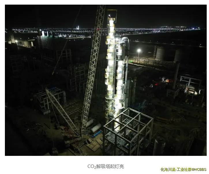

2024年3月,新疆新冀能源项目低温甲醇洗单元CO₂解吸塔、H₂S浓缩塔双塔成功吊装就位,实现塔起灯亮,标志着新疆新冀能源项目第一阶段大件吊装工作进入尾声。

CO₂解吸塔高度超77m,重约237t,H₂S浓缩塔高度超67m,重约188t。为减少高空作业风险,两台设备到场后,天辰公司新疆新冀能源项目部组织分包商在地面开展附塔管线、照明设备及防腐保温等“穿衣戴帽”工作。吊装作业中,采用1250t履带吊作为主吊,650t履带吊为辅吊,两台吊车配合将设备调整至垂直状态后,由主吊吊起设备跨过低温甲醇洗主体框架,从框架顶部穿越框架顺利吊装至设备安装标高,并完成照明灯具试亮工作。
