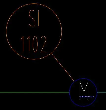

图中的SI的仪表名称是什么?如果图中是II,表示的是电流表吗?

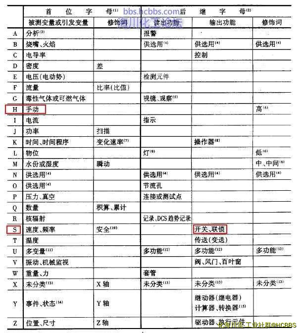

在PID图中,“SI”通常表示“速度指示器”(Speed Indicator),用于显示设备的速度。如果图中的标记是“II”,则通常表示“电流指示器”(Current Indicator),用于显示电流的大小。
发表于 2024-4-16 18:03:41
speed or revolution readout, 比如测速计

xiajing8767VIP会员 VIP会员 | 显示全部楼层       最后访问IP贵州省
设备转速的标识
发表于 2024-4-17 10:06:05
yuxiaoli0723VIP会员 VIP会员 | 显示全部楼层       最后访问IP内蒙古自治区
测转速的  速度指示

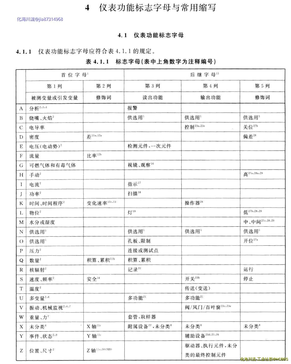

有图例的参照图例,没有的话可以看 HG/T 20505-2014《过程测量与控制仪表的功能标志及图形符号
