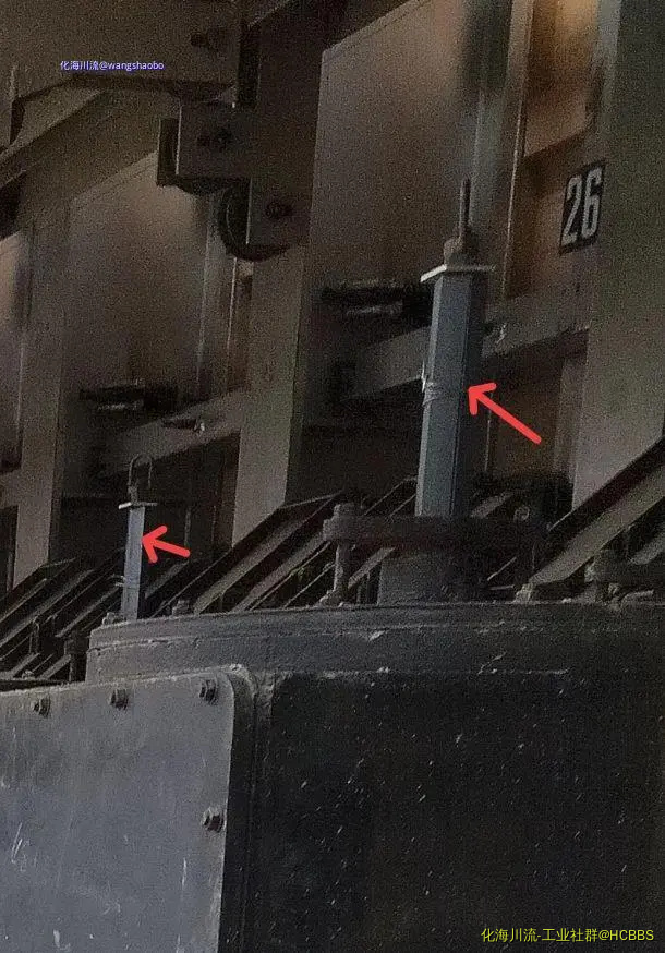

新建焦炉的交换机系统,在转正常加热前应进行带负荷联动试车。现在已经烘炉一段时间。为了烘炉废气排出,废气砣已经用角铁支起,那么废气系统怎么带负荷(废气砣)进行联动试车?

废气系统带负荷进行联动试车时,需要确保废气砣被支起但依然可以模拟真实的工作条件,可以通过调节支撑角铁的高度保持废气砣部分阻力。接着按照操作程序启动交换机系统,观察废气砣的反应和排气效果,同时检查系统各部件是否协调运行,确保在实际工作中能正常排出废气。联动试车时应密切监控系统参数,及时调整确保系统稳定运行。
