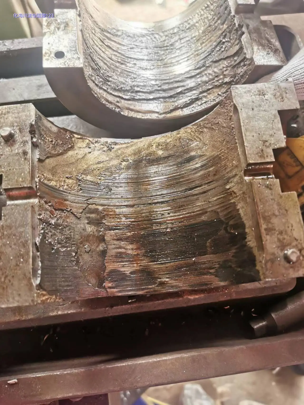

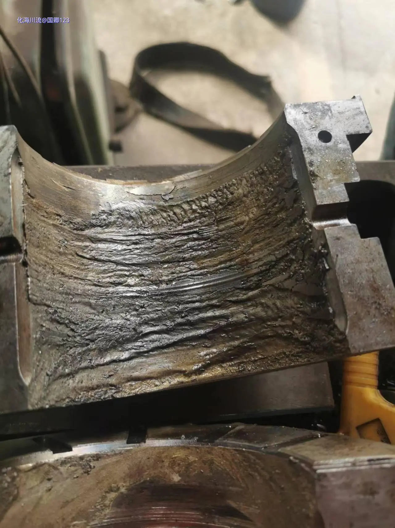

这是一台减速机输入轴的轴瓦,运行时突然出现轴瓦温度升高报警,停机后,轴瓦就这样了。各位大佬帮忙看看轴瓦变成这样是什么原因造成的?
发表于 2024-3-17 16:33:46
上瓦
上瓦
下瓦
下瓦

轴瓦出现这种情况可能是由于润滑不良、负荷过大、冷却不足或安装不当等原因造成的。需要检查润滑系统是否正常,轴承负荷是否过大,冷却系统是否有效,以及轴瓦是否安装得当。
发表于 2024-3-17 16:48:31
设备一直在运行,突然出现轴瓦温度报警,拆检没找到原因,油路没有堵塞,设备运行时间不短了,一直正常  详情 回复 发表于 2024-3-18 08:36
we11we11VIP会员 VIP会员 | 显示全部楼层       最后访问IP四川省
直接干磨了啊 缺油了吗
发表于 2024-3-17 18:07:32
看拆检情况,是缺油了,怎么缺的油,没找到原因,油孔比较大,没有堵塞  详情 回复 发表于 2024-3-18 08:34

短时间断油就这样。
发表于 2024-3-18 09:08:14
润滑缺失造成的烧蚀,一些大功率的转运机械,应该有润滑剂监测报警和超温报警甚至紧急停车的功能呀
发表于 2024-3-18 09:09:41
周 ZhouVIP会员 VIP会员 | 显示全部楼层       最后访问IP北京市
这是没润滑,干磨了吧
发表于 2024-3-18 09:14:41
突然出现这种情况,除了缺油,就是合金层脱落了一小块,进入轴瓦中,瞬间就会发生这种情况。
楼主可以看看另一侧的轴瓦,如果另一侧轴瓦没问题,那可以排除是干磨造成的,进异物可能性很大。

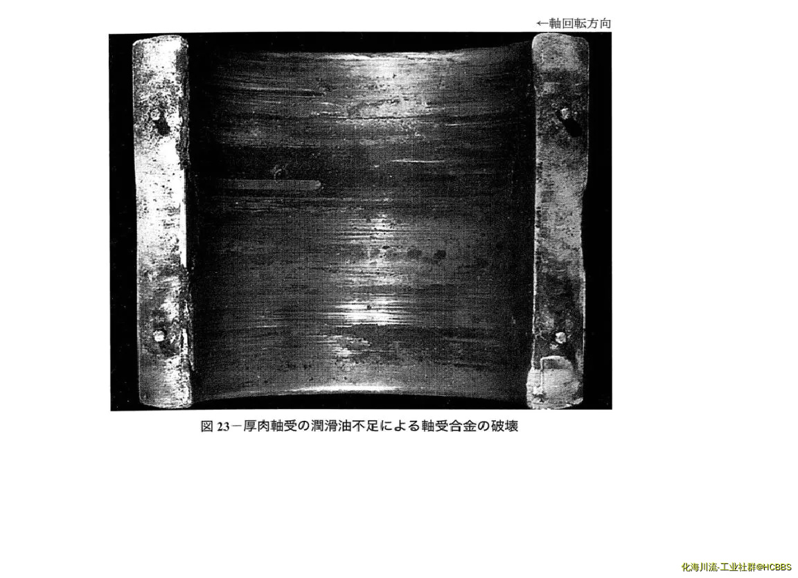

发表于 2024-3-18 13:16:01
大佬有完整资料吗  详情 回复 发表于 2024-7-31 08:11
这是在哪个资料上的呀  详情 回复 发表于 2024-4-15 21:11
国卿123楼主 VIP会员 VIP会员 | 显示全部楼层       最后访问IP山东省
BMW002 发表于 2024-3-18 13:16
对照一下吧,小本子的。
发表于 2024-3-18 15:59:53
有振动监测吗?当时振动和温度哪个先变化的,不一定是缺油
发表于 2024-3-19 09:03:00
断油后造成润滑缺失引起的巴氏合金大面积烧蚀
发表于 2024-3-20 15:29:46
xinht1VIP会员 永久VIP | 显示全部楼层       最后访问IP山东省
版主(海友)  |  头衔:  TA未设置
已绑手机   ★悬赏任务→ 发悬赏(0)  承接(0/1)
油路设计的问题,检测到断油之后,到停车道完全停止,中间也需要一定的时间,这个过程叫惰走,也是需要润滑的,可能就发生在这个过程,即便紧急停车了,但是轴瓦还是润滑失效而烧蚀了,看看轴怎么样,另外另一对轴瓦怎么样?

减速箱应该有4副径向瓦,如果仅仅就这一副,检查一下该路的油量,油压;另外开这么长时间才坏的,检查一下跟输入轴连接的电机驱动端轴承是否损坏。
发表于 2024-4-10 16:12:11
干磨了,缺油,进入杂质,跳动量大,工艺流量波动导致轴向力变化
