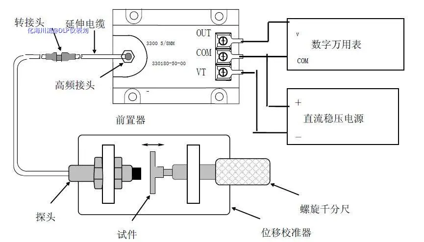

最近在看本特利的资料,突然发现一个以前没注意的事情,在校正位移探头时,前置器的供电电源为—24VDC,后来找到一张接线图,看了一下,这个意思是不是我们正常24V稳压电源需要反接,就是com是24V+,VT接24V-。而万用表正常接,才会输出电压显示-7.87V这样。

是的,你理解正确。在校正本特利位移探头时,前置器的供电电源需要反接,即COM端接24V正极(+),VT端接24V负极(-)。这样反接后,万用表才能正确显示负电压值。所以当你看到输出是-7.87V时,说明接线和供电是正确的。

以前真是没怎么注意啊,一般调整探头都是按照在DCS显示来,或者测试也是把输出的线打掉一根再测电压。再就是本特利3500框架上测电压。单独没接过啊

看DCS也可以,现场的干活的人员还是以现场万用表的为准
