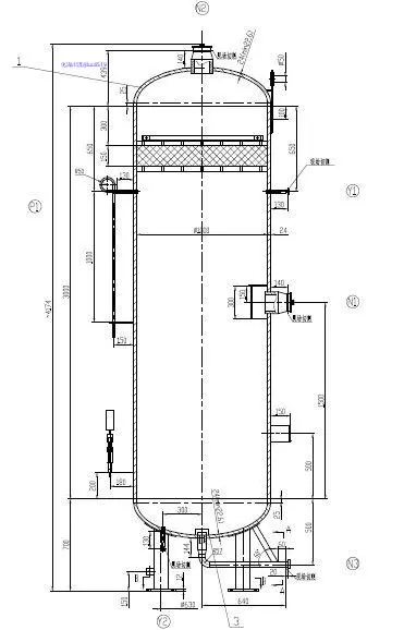

       关于传统丝网内件的重烃分离器,比较常见,请见附图:

       附图是客户最初向业主提供的丝网式重烃分离器文件示意图:

        该丝网式重烃分离器内流体,包含体积流量为405.5m3/h 天然气气相流以及体积流量为2.648m3/h凝液相流组成的气液混合流。

       基于客户提供的上述重烃分离器V-0304A/B工艺运行信息数据,NOVEL公司通过其精准动力学分离技术计算平台,对重烃分离器采用传统丝网分离技术针对上述工况运行评估后得知:在上述工况下,即便重烃分离器采用国际上公认分离效率和操作弹性综合性能最高的原装进口YORK 431丝网分离内件,其在上述工况条件下对工况气流的脱液分离精度只能达到211.82微米,大量凝液液滴液沫发生逃逸,后窜进入后续深冷管线,远远不能满足MR文件提出分离精度10微米要求。
发表于 2024-1-29 16:02:55
       分析其主要原因,一方面在于,冷箱内重烃分离器较高压力工况所对应的天然气介质气相密度增大、烃类凝液相密度小使气相与液相密度差小,导致气液重力沉降分离效率低、气液分离困难;另一方面则在于,传统丝网分离性能不好,缘于丝网内件内在系统结构缺陷导致的性能缺陷。丝网分离器系统结构,决定其分离运行性能。
