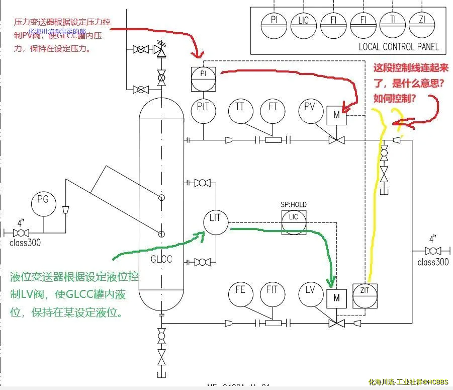

各位大神好,
     想大神们请教个问题,遇见个多项流量计量GLCC系统的PID图,如下图,看了半天,没看明白黄线部分如何控制的?
     请有知道的大神指点指点!!感谢!!
    不知我对压力控制,液位控制部分的理解是否正确,也请大神们不吝指教!!
听说这是个气液2项计量装置,但不知这个如何计量 的,请大神们指点指点!!感谢!!

多项计量控制通常是指同时对多个参数如流量、压力、液位等进行监控和调节。在气液两项计量装置(GLCC)中,系统会使用PID控制器来维持设定的流量、压力和液位等参数。
对于黄线部分,如果你的描述指的是PID图中的特定控制回路,请提供更多的信息或图纸,这样我才能给出更准确的解答。如果没有图纸,我只能提供一般的说明。
通常黄线可能表示液位控制回路,它可能是连接到一个液位传感器的,并且输出控制信号到一个调节阀,以维持一个设定的液位。液位控制是通过调节进入或离开容器的液体量来实现的。
如果你对压力和液位控制的理解是基于传感器信号通过PID控制器处理,然后调节相应的控制阀以维持设定点,那么你的理解是正确的。
至于气液两项计量装置如何进行计量的问题,一般是通过流量传感器来测定气体和液体的流量,分别对它们进行监控和控制,确保流量保持在预定的范围内。具体计量的方法和设备设计有很大的关联,需要详细的系统信息才能进一步分析。

只看你这图片里这部分的PID,看不出来是什么控制类型(选择控制、串级控制……等)

LV 阀旁边有个ZIT 一般代表联锁吧,应该是压力到了一定限度联锁LV阀门

听说这是一个2项计量工艺装置。左侧入口气液混合物,然后气液分离,再单独对各自流量计量的装置,最终再混合从右侧输出。
我大概听过这个意思,但这里的控制关系,控制逻辑不明白。

又没有PIC,左上角的文字是你自己臆想出来的吗?
有时候控制线或者联锁线在P&ID上只能表示一根线,得根据图例看有什么样的控制器,下一步还要看联锁关系表,只看图不一定看得出。
如果让我理解,我就臆想他是气相压力过高或气相采出阀门关闭,联锁全开液相采出阀,起码还能释放点儿压力

压力正常的时候,气路那个控制阀应该是以液位控制优先,这样这个阀可能不怎么动,能保证液位控制阀压力波动频率比较小;超压之后,气路那个控制阀应该是以压力控制优先,快速泄压至正常压力区间范围内。猜的,不一定对。

还是8楼的大神牛B,我问了写厂家,就是你说的这样的逻辑的,还是没看明白,气相的PV阀控制和液相的LV阀控制如何联系的,
压力正常时,PV阀,LV阀同时单独按设定目标控制,
压力非常时
若液相LV阀控制优先时气相PV阀控制就暂停吗,
或者说,气相PV阀控制优先时,LV阀控制就暂停吗?,
