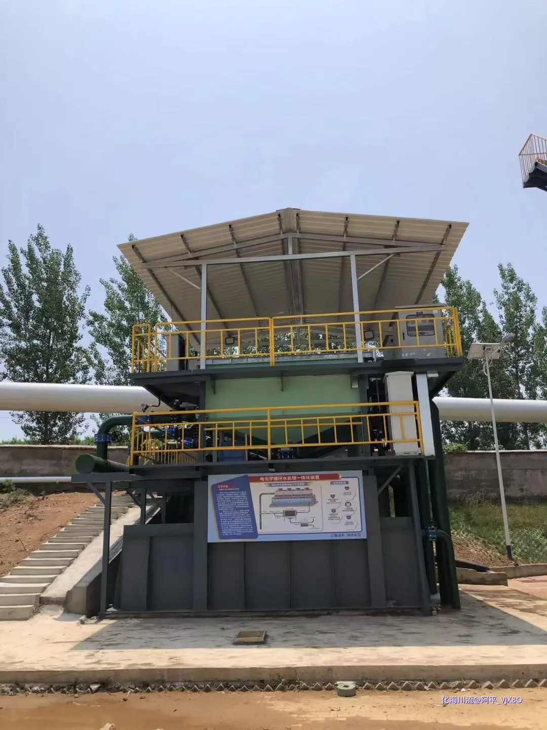

求助圈内大神:仿生结垢填料,就是来水进入预处理池,通过连续曝气,结垢填料吸附、让钙镁离子沉淀在填料上,以去除钙镁离子,仿生结垢填料为非金属材质,有人了解么?

仿生结垢填料是一种用于水处理的填料,它模仿生物体表面的结构和特性,以提高水中钙镁离子的沉淀效率。通过特殊的表面处理和材质设计,这种填料能够促进钙镁离子在其表面形成垢层,从而减少这些离子在水中的浓度,以达到软化水质的目的。这种填料通常由非金属材料制成,可能会包括塑料、合成树脂等,同时结合微孔结构来增加表面积,提高吸附和沉积效率。通过连续曝气,提供充分的氧化环境,以促进钙镁离子与填料表面的反应。

跟软化水原理差不多,不能降低 碱度氯离子等,没有用电化学除垢设备安全。

表示感谢,但是现在想找一种物理方法去除的
