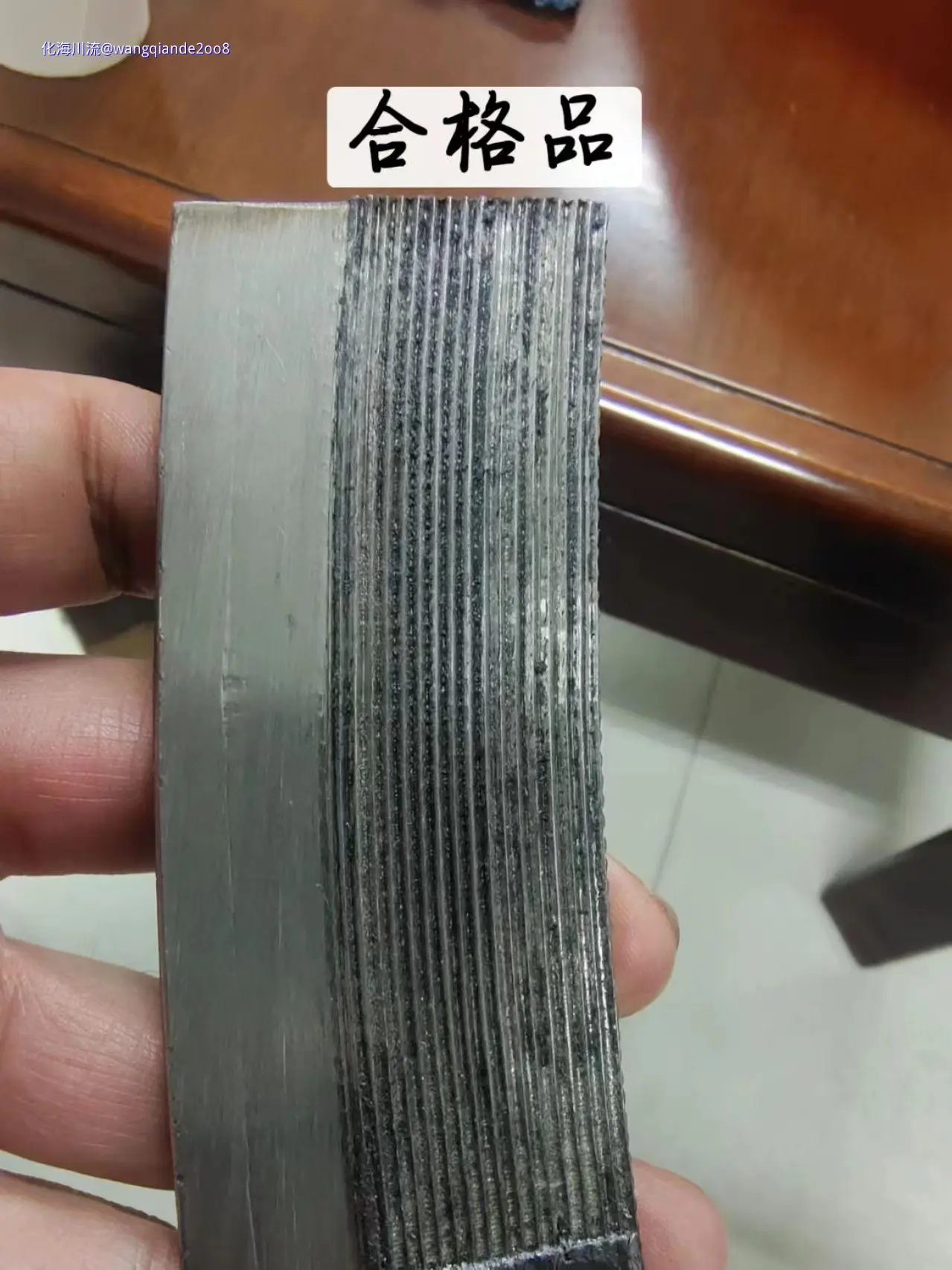

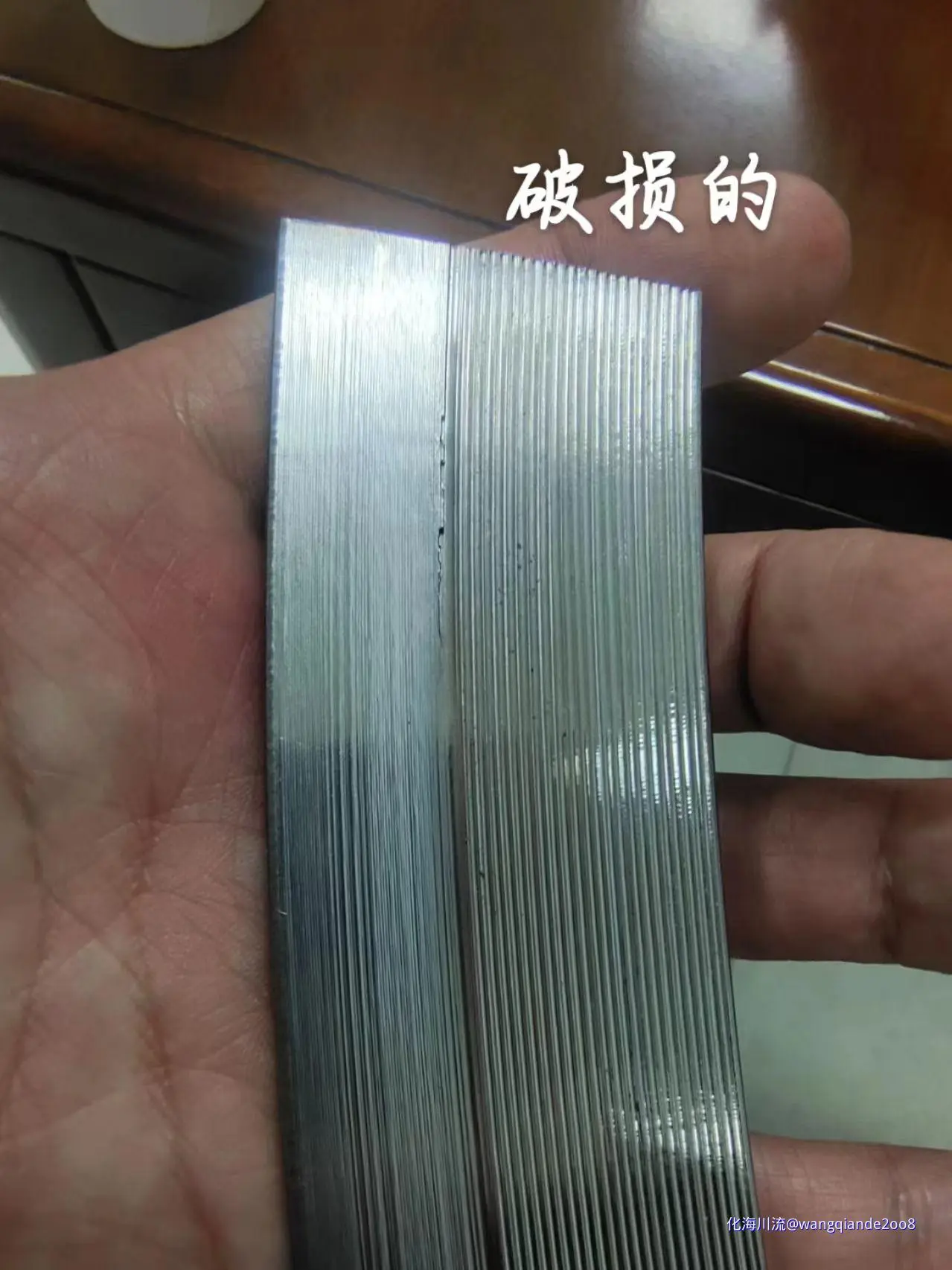

高压密封齿形垫在运行过程中(系统设计压力6.5MPa,实际运行压力5.3MPa)直接被冲开,导致工艺气大量泄漏,厂房门窗被吹飞。看看群里的大神前辈们有没有经历过此类事件。一起讨论分享。

这样的尺寸齿形垫失效可能存在的问题:
  1,材质问题,有时会采用201 202 不锈钢。
  2,一般这样尺寸垫都较大,应该采用碟簧防松,同时保证均匀紧力。
3,垫片厚度不够,一般厚度4.5   而实际不足。
4,原来设计齿形为尖角,现在均改为圆角。
