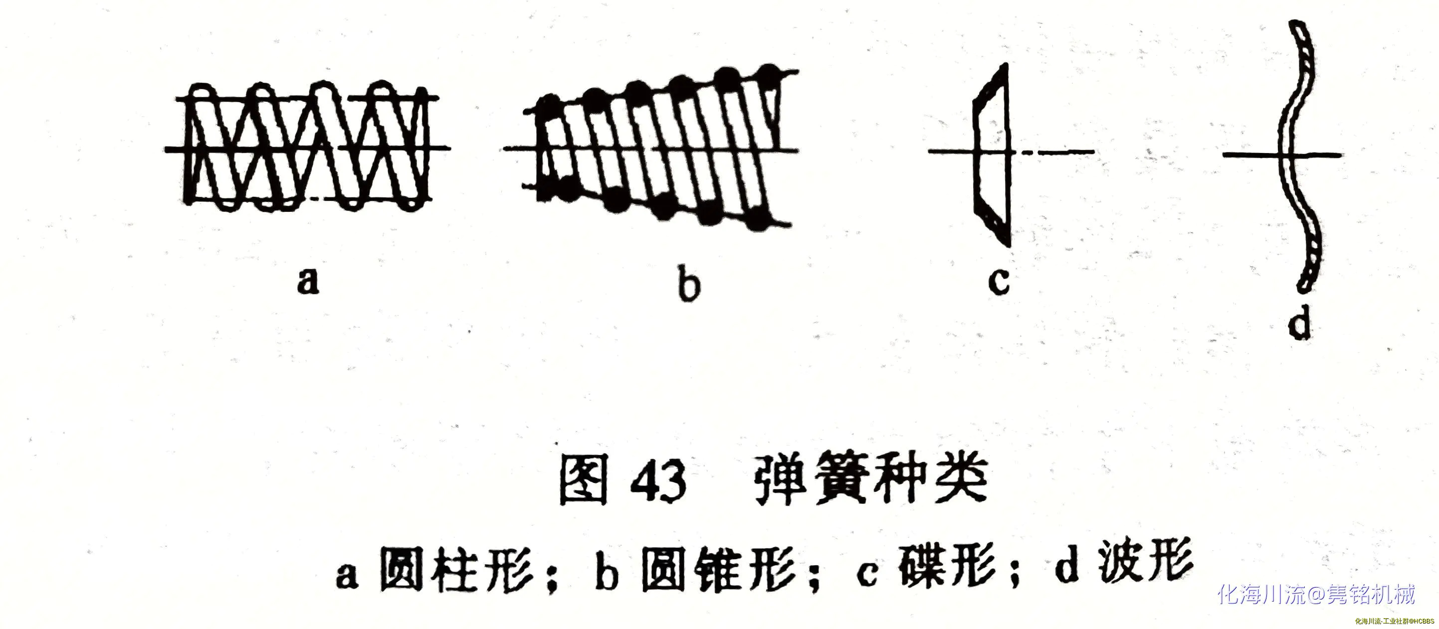

简介--密封端面的闭合力由两种因素组成,即弹性力和介质压力。介质压力的大、小随密封种类的不同(例如平衡和非平衡型密封)差异较大。无论在何种条件下,弹性力总是不可缺少的,尤其是在介质压力较小时,闭合力主要由弹性力构成。目前施加弹性力的方法,主要用各种弹簧和波纹管,此外也可以用磁力来实现。弹簧是一种普通的机械零件,制造和安装容易、价格较低、适应性强,所以在机械密封上广泛地用做弹性元件。机械密封弹簧的受力单一,完全处于“压缩”状态。从弹簧丝的断面来看,大都是圆形的,也有矩形的;从弹簧的轮廓来区分,有圆柱形螺旋弹簧、圆锥形螺旋弹簧、蝶形和波形弹簧,前两种弹簧制造和安装容易,但要求密封箱轴向尺寸较大,而后两种则恰恰相反,用在轴向尺寸较小的场合。此外,还有双功能的弹簧,除了施加弹性力的功能外,还能传递扭矩,并圈弹簧和勾拳弹簧具备此功能。波纹管可称为具备三种功能的弹性元件,集弹力、传递扭矩和密封于一身,所以这种密封有日渐增多的趋势。 .guestviewthumb {margin:10px auto; text-align:center;}.guestviewthumb a {font-size:12px;}.guestviewthumb_cur {cursor:url("template/one_default/assets/common/scf.gif"), default ...-登录查看全文

简介--机械密封的弹性元件主要有以下几种: 1. 圆柱形螺旋弹簧:制造和安装容易,成本低,广泛应用,但需要较大的轴向尺寸。 2. 圆锥形螺旋弹簧:特点与圆柱形类似,对轴向空间有特殊要求时使用。 3. 蝶形弹簧和波形弹簧 ...-登录查看全文
