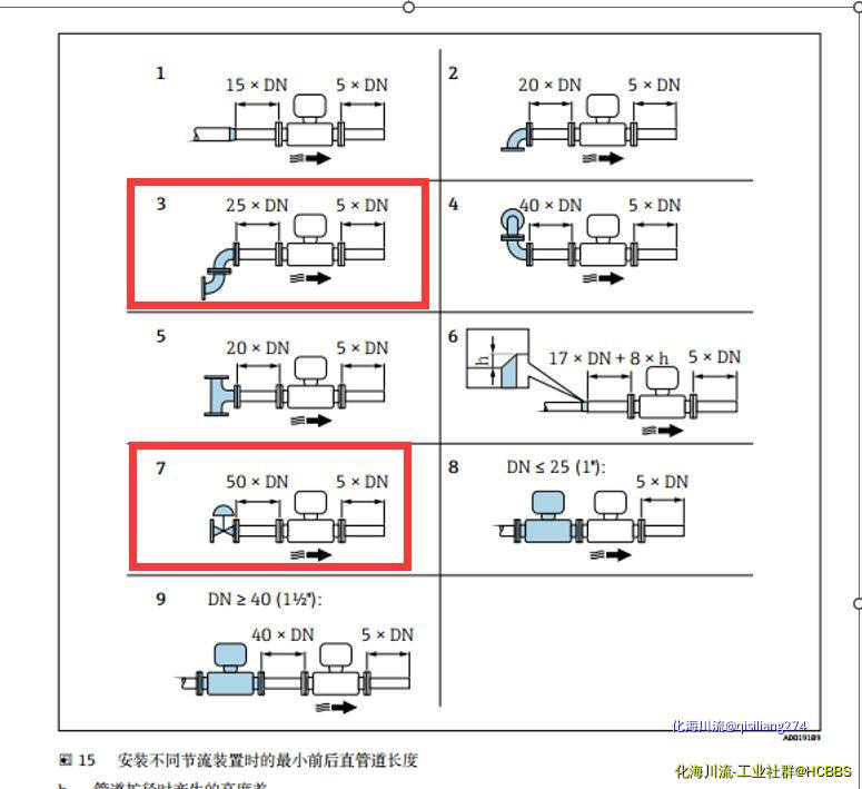

E+H对涡街流量计的前直段有要求,如下;我们的布置如下,是按弯头还是调阀的距离算是否可行?如果按弯头就很奇怪,好像多了一个弯头还可以减少直管段

涡街流量计的安装要求是需要一定长度的直管段以保证流体流动稳定,通常计算直管段的起点应以流量计最近的流动扰动部件为准。如果调节阀和弯头都在流量计之前,一般应该以调节阀作为起点来计算直管段长度。这是因为调节阀的流动干扰会比弯头更大,如果按照弯头计算可能无法保证足够的流体稳定性。确保按照流量计制造商的要求来确定直管段的长度。

直管段不包括弯头,这和流型有关,GB2624里面有讲到

您好 我查了下 这个是对差压流量计的,也适用于涡街吗
还有一个问题,您指的是算直管段抛去弯头,把调阀后 除弯头的总直段的长度做为是否满足50D的要求吗?

GB2624讲的是为什么要取直管段长度,因为出现弯头等管件会影响流型。GB50093 6.5.3~6.5.11 说明了各流量计的直管段长度要求。实际做模型审查的时候,还是要以仪表厂家要求的直管段长度为准。

弯管不算的,如果你有了弯管你可以看得到他明显比其他情况要求的直管端要求更高

弯管前面的直管总可以算吧

向厂家咨询,个人感觉就只考虑弯头后面的直管段就可以了

按规范,再参考厂家标准吧!真正的影响确实不是那么好酸!
