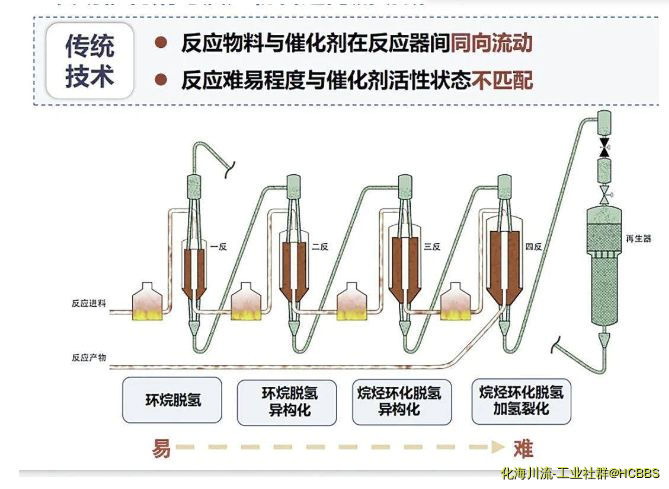

传统的石脑油连续重整工艺属于“顺流”连续重整工艺,即反应物和催化剂的流动方向一致,反应物流从第一反应器顺序流至第四反应器,再生后的催化剂也是首先进入第一反应器,此后依次经过第二、三、四反应器直至返回再生器,催化剂的流动方向是“顺流而下”。

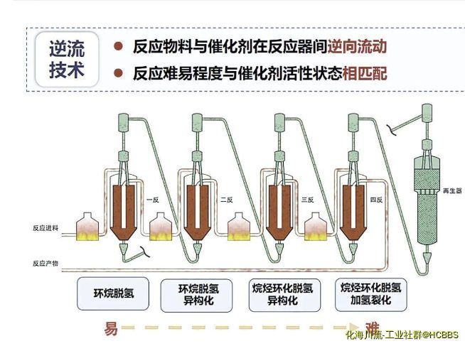

逆流连续重整工艺反应物与催化剂的流动方向正好相反,反应物流依旧是从第一反应器顺序流至第四反应器,但再生后的催化剂则是首先进入第四反应器,然后依次经过第三、二、一反应器再返回再生器,与反应物流“逆流而上”,因此称之为“逆流”连续重整工艺。

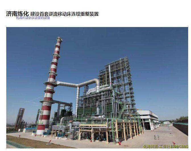

2009年12月,SEI完成60万吨/年逆流连续重整工艺包开发;2010年8月,通过中国石化鉴定;2011年11月,在济南炼化启动工业化试验;2013年9月,济南炼化60万吨/年逆流移动床连续重整装置及系统配套工程建成投产,标志着逆流连续重整技术开发应用成功,实现“从0到1”的突破。
2020年12月,中化集团泉州石化260万吨/年连续重整装置顺利投产,标志着逆流重整系列技术大型化应用成功,实现了国产大型连续重整装置从无到有的突破,打破了200万吨/年以上大型连续重整装置的国外技术垄断。
