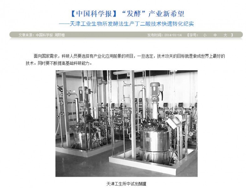

2013年年底,山东兰典生物科技股份有限公司(以下简称兰典生物)在10立方米发酵罐中成功完成丁二酸中试生产。现在即将完成万吨级生产线设计,预计今年年底投产。
  2013年3月,兰典生物就发酵法生产丁二酸技术与中国科学院天津工业生物技术研究所(以下简称天津工生所)签订合同,当年底,已经过菌种交付、验收、中试,进入双方前期合作的最后阶段——产业化生产。
  生物发酵生产丁二酸技术的实现,有着同样惊人的速度。2010年1月,张学礼研究员才到天津工生所从事相关研究,3年后就签订产业化合作协议。
  工业生物技术是近十年来的全球热点之一,生物技术生产丁二酸技术快速研发转化的案例和经验,为促进我国新兴产业发展并提高产业国际竞争力提供支撑。

  丁二酸是一种优秀的平台化合物,在化工、材料、医药、食品领域有着广泛的用途,被美国能源部列为未来12种最有价值的平台化合物之一。但是,目前丁二酸的生产主要是基于石油基苯为原料的化学合成路线,属于高能耗、高物耗、高水资源消耗、高污染的低端产业。
  开发丁二酸绿色生物制造技术与石油基炼制技术相比能摆脱石油资源依赖,降低丁二酸生产成本,减少环境污染,实现绿色可持续发展,是目前国际生物技术产业的发展热点。国际上,荷兰DSM公司、美国Myriant公司、Bioamber公司、德国BASF公司及日本三菱化学公司等,已开发出微生物发酵法生产丁二酸的生物制造技术。
  2010年1月,在美国佛罗里达大学工作4年多时间的张学礼回国,承担丁二酸绿色生物制造技术的科研攻关任务。由于掌握系统代谢工程的一整套技术体系,张学礼课题组以大肠杆菌为出发菌株,结合丁二酸合成途径的理性改造和菌株的进化代谢,很快就构建出一个高效生产丁二酸的大肠杆菌细胞工厂。
  “突破的关键是用理性改造和进化代谢技术相结合来提高丁二酸生产能力。在进化过程中发现了一系列全新的关键突变,一方面能够提高细胞的还原力供给,从而提高丁二酸的糖酸转化率;另一方面,丁二酸合成途径的很多限速酶被激活,从而提高了丁二酸的产量和生产速率。”张学礼告诉《中国科学报》记者。
  课题组综合考虑丁二酸合成途径的能量供给、前体供给、氧化还原平衡,设计了最优的丁二酸合成途径,使丁二酸的糖酸转化率接近理论最大值(1吨葡萄糖能生产1吨丁二酸)。与国外已有技术相比,转化率具有明显优势。
