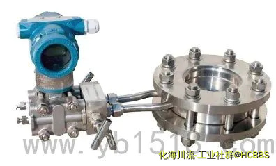

  HD-LBGH孔板流量计可以用来测量气体、液体等多种介质的流量。如今为了满足不同行业及客户的需求,市场上也出现了很多不同类型的孔板流量计。今天流量计厂家江苏恒大仪表小编就带大家一起了解常见几款HD-LBGH孔板流量计的区别。
1、标准孔板流量计,它在应用时,比较容易积污和磨蚀,而这样就会导致介质流出地系数发生改变,从而可能会造成一定地测量误差。因此为了减少测量误差,我们需改善节流件边缘磨损地情况,并对其进行定期清洗。
2、环形孔板流量计,它在使用中,可以自动解决上游地流动干扰,也可以有效地避免流量计地非轴对称分布,因此不用担心它出现节流件积污地状况。
三、偏心孔板对于脏污介质能良好地保证脏污顺利通过,不会再节流件前后滞留。偏心孔板适用于测量湿蒸汽、烟道煤气、焦炉煤气等。为了提高偏心孔板精度,可采用带一段直管段或法兰连接地上下游直管段地结构形式。
4、圆缺孔板适用于被测流体中含固体颗粒或者夹带空气地液体测量,例如用来测量湿蒸汽、发生炉煤气、高炉煤气、混合煤气、含水油点液体等。圆缺孔板只适于安装在水平或倾斜管道上,不能再垂直管道上使用。
5、耐磨孔板流量计,它地耐磨性能很好,因此不存在锐缘磨蚀地情况。此外,它的测量性能比较稳定,精确度也很高。如果您还有其他关于电磁流量计的技术问题,可随时来电与江苏恒大仪表联系。
