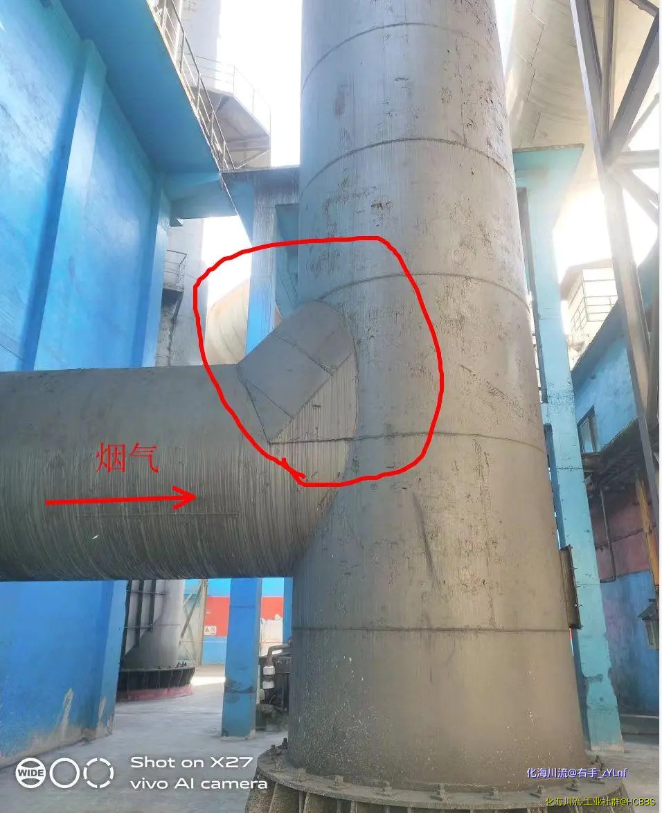

右手_zYLnfVIP会员 VIP会员 | 显示全部楼层 |阅读模式       最后访问IP天津市
请教:这个烟气出口进烟囱的地方是干什么用的。听说这样阻力会小, 这个有什么依据吗?

右手_zYLnf楼主 VIP会员 VIP会员 | 显示全部楼层       最后访问IP天津市
发表于 2023-12-3 06:25:31
可以理解为导流弯,以减小流体经过弯头的阻力。供参考。

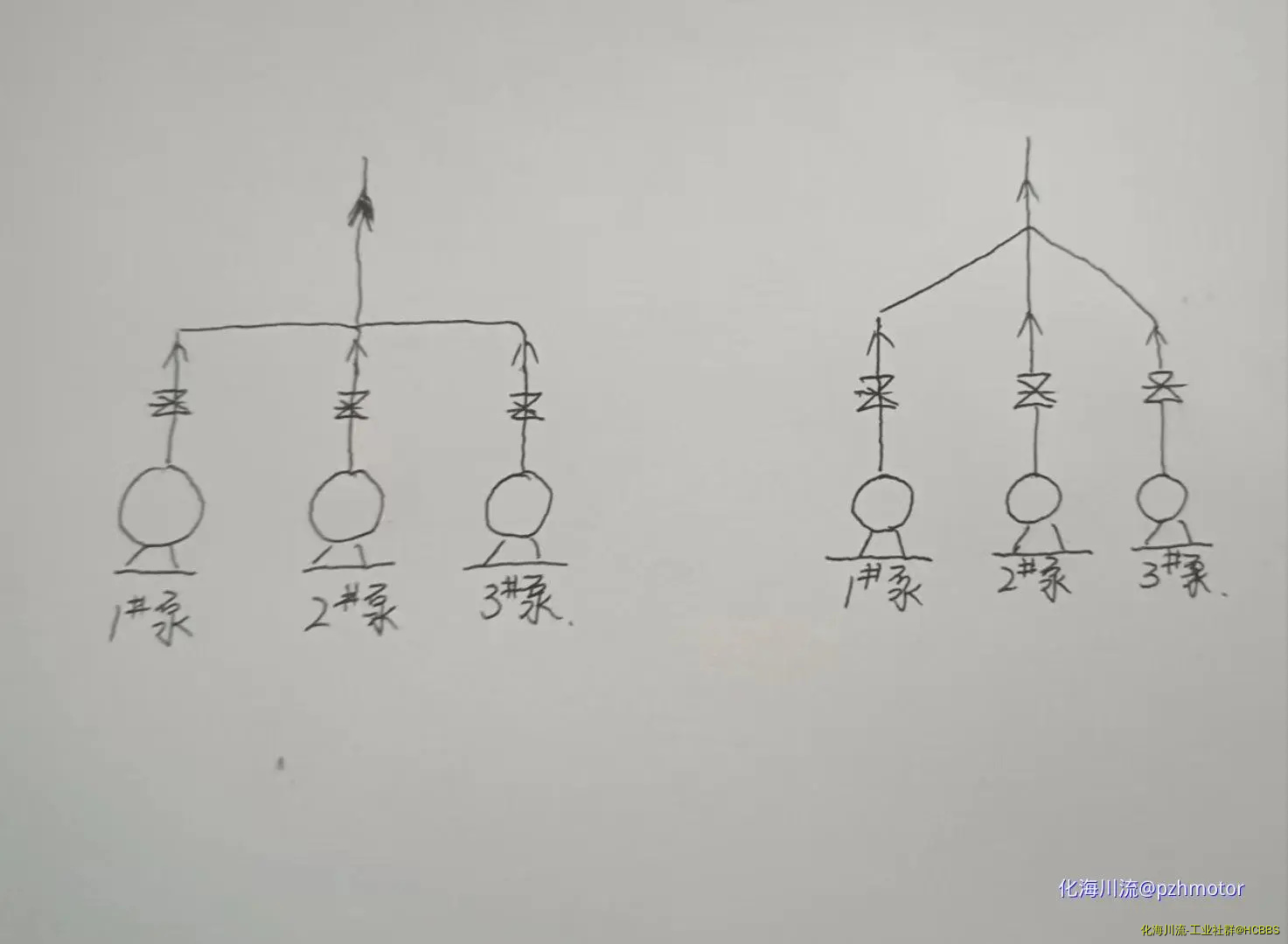

pzhmotorVIP会员 永久VIP | 显示全部楼层       最后访问IP四川省
能降低阻力,直角弯的气阻比45°弯的气阻大。(一定要理论支持,可以试试流体模拟软件)
遇到过三台泵两用一备的案例,开1#、3#泵流量就会变小,改管后就没这种现象了。

这样的结构里面有块烟气导流挡板。

潍坊化工设计VIP会员 VIP会员 | 显示全部楼层       最后访问IP山东省
类似与45°斜接,肯定会降低阻力
发表于 2023-12-8 12:01:29
斜三通,你查一下吧
发表于 2023-12-9 05:46:38
asd975792831VIP会员 VIP会员 | 显示全部楼层       最后访问IP山东省
wei11bin22 发表于 2023-12-9 05:46
斜三通,你查一下吧
10楼  14楼正解  斜三通型式  减少流体阻力
发表于 2023-12-9 15:39:58
这里的斜三通,主要作用是减少阻力,另外同时改变流向的作用,当然斜三通还有其它作用哈
发表于 2023-12-10 08:04:13
