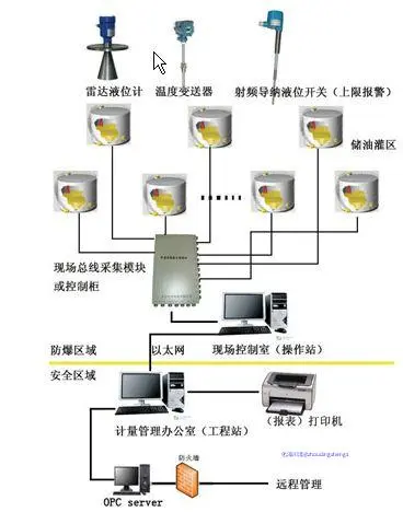

供参考图片:
发表于 2023-12-2 11:58:23
图示仅仅共参考。  详情 回复 发表于 2023-12-3 08:23
图示仅仅共参考。
发表于 2023-12-3 08:23:05
1、伺服液位计不仅可以测量介质的液位,还具有密度测量、油水界面测量、介质平均密度和密度分布测量等功能。但是当测量介质的粘度较高,且具有壁挂性和粘度特性时,伺服液位计的测量会产生较大的测量误差,它不适合这种介质的液位测量,而且这种液位计成本也比较高。
2、雷达液位计的优点非常多,它测量液体、固体介质、挥发性液体等,不受噪音、蒸汽、粉尘、真空等工况影响,不受介质密度和温度的变化,而且它具有测量精度高,盲区小,易维护,稳定性强的特点。
