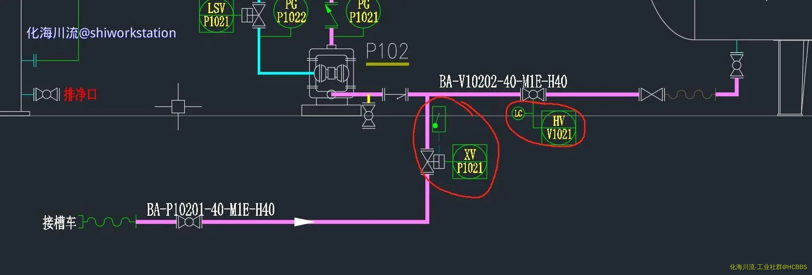

[讨论] 可以解读一下通常情况下图中的流程时怎么回事?

正常情况下,P1021联动稳压,V1021控制接收。压力、液位异常,均联锁关闭。

hv是dcs手动调节泵压的吧

问了原设计人员了,
xv-p1021就是可以远程或者现场手动按钮开关阀门。
hv-v1021就是手动阀,其上有个检测阀门开关的装置,如果检测到阀门完全打开了,就会解除图上没有显示的连锁关闭状态。(个人觉得这个设计没有必要)

XV是电控阀,HV是手阀。
