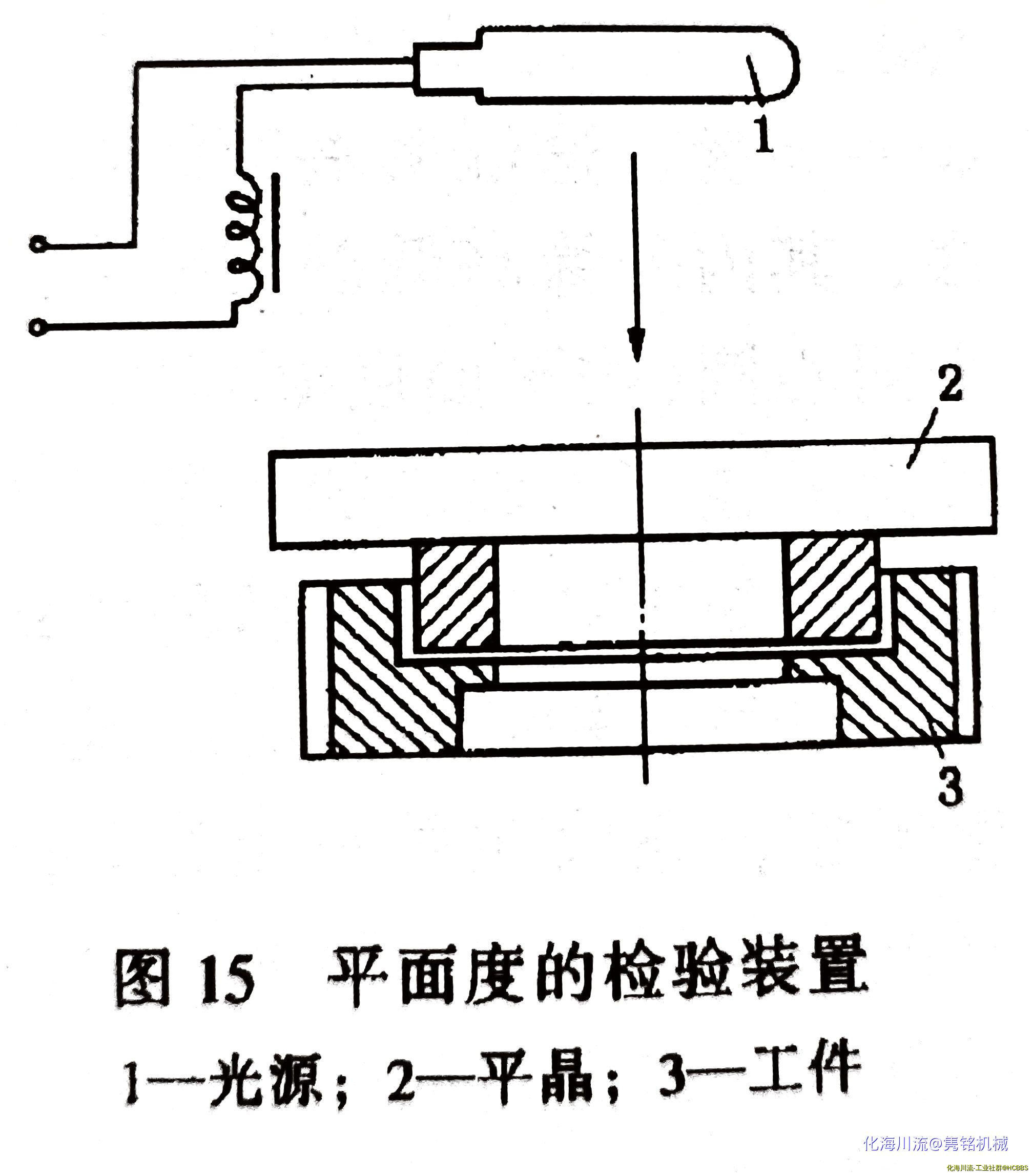

平面度(也称平直度)是密封环很重要的一个质量指标,要求在0.0009mm以内,这样的数量级用普通的量具是无法测量的。既准确又迅速的方法是用光干涉法。它需要一个光学平晶和单色光源,一般用钠光灯。检测时,将平晶放到被检的密封端面上,斜上方用钠光灯照射(图15)检查干涉条纹的数量。
钠光的波长为0.6μm,每个干涉条纹为半个波长,即一条干涉条纹为0.3μm,由干涉条纹的数量即可确定密封端面的平面度。

光干涉法是检测密封端面平面度的一种非常准确的方法。当使用光干涉法检测密封端面平面度时,操作步骤通常如下:
1. 准备工具:准备一个光学平面(光学平晶)和一个单色光源(如钠光灯)。光学平晶的质量必须非常高,其平面度高于被检测的密封端面,从而能够作为参比。
2. 清洁被测面:确保密封端面干净、无尘埃或其他污染物。任何污染都可能影响干涉图样的清晰度和准确度。
3. 放置光学平晶:将光学平晶放置在被检测的密封端面上,使两者之间的接触尽可能完美。
4. 照射单色光:用钠光灯照射斜上方,光线需通过光学平晶并反射回密封端面。钠光灯发出的是几乎单一波长的黄光,波长大约为0.6μm。
5. 观察干涉条纹:观察在两平面接触处形成的干涉条纹。当两个平面接近完美平行时,会形成一组均匀的、平行的干涉条纹。
6. 计算平面度:测量干涉条纹的数量和分布情况。由于每条干涉条纹代表半个波长的高度差(也就是0.3μm),可以通过计算条纹数量来评估密封端面的平面度。如果条纹分布均匀并且数量少,说明平面度较好;如果条纹杂乱或数量多,表明平面度存在较大偏差。
7. 分析结果:根据干涉条纹的模式分析密封端面的平面度是否符合规定的要求(0.0009mm以内)。
请注意,干涉法检测需要在相对稳定和控制的环境中进行,因为温度、气流等环境因素也会影响干涉条纹的形成。此外,进行此类测量时操作者需有一定的技术知识和经验。
