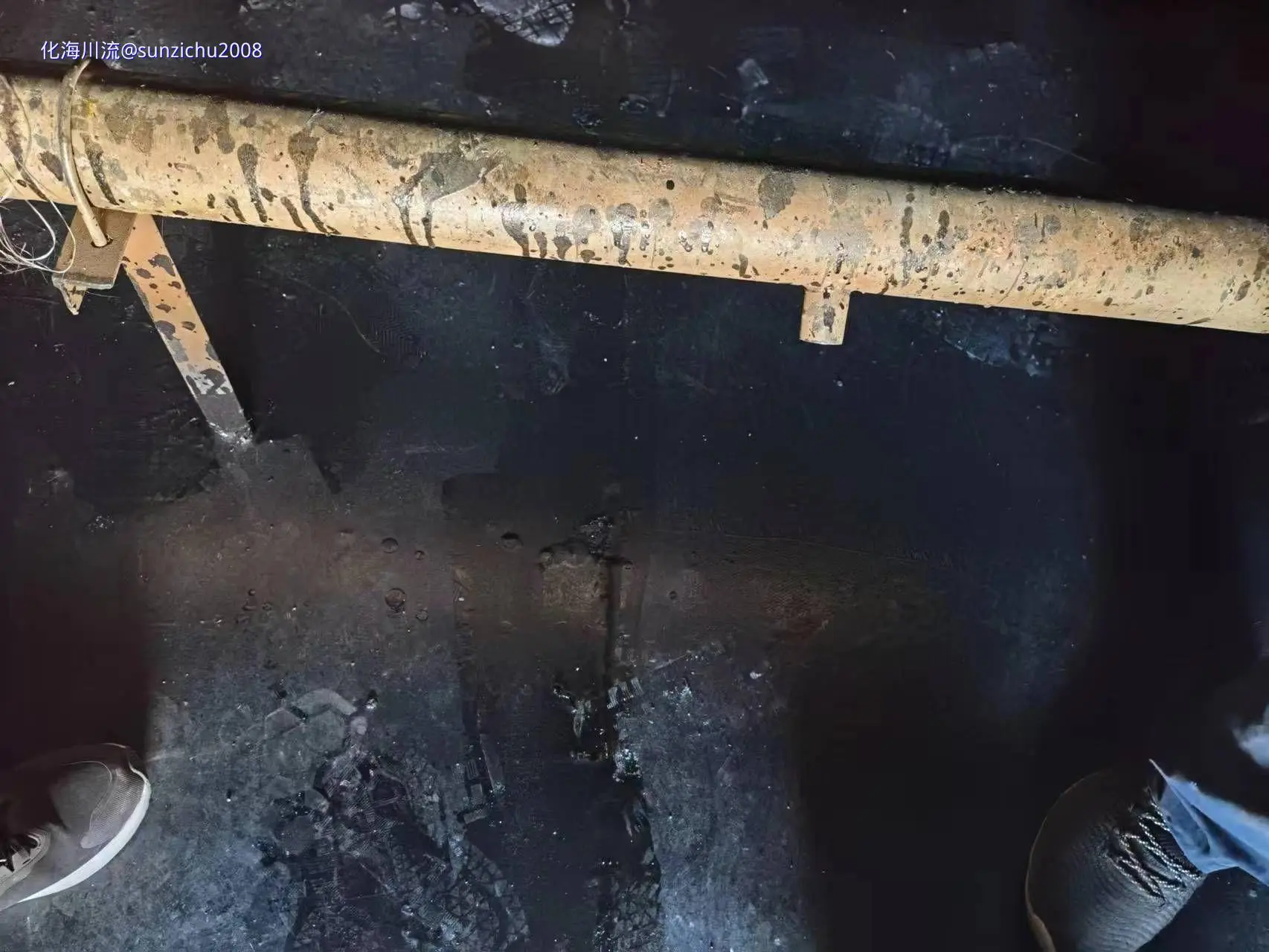

   如图所示,这是我们厌氧罐底部的进水管(环绕罐底平行布置),大约离罐底不到半米,所有管道上的出水孔都是向下倾斜45度角(这是设计的原因是罐底的泥比较多,主要成分是颗粒泥、沉淀物、钙化物等,进水的同时把这些物质冲起来);因为罐内的介质成分复杂,在罐底有钙化物颗粒,出水冲刷的时候会对罐底防腐有磨损,时间长了会破坏防腐层,进而对防腐层后的碳钢底座行成腐蚀,严重时出现穿孔(有时候部分出水口会被堵死,这样剩下的出水口冲力就更大了),我们这些设备也是10年前的工程总包,现在也许有个更好的解决方案,求大神指导。(1.满足对罐底固化物的冲起翻滚的作用;2,.避免对罐底的冲刷腐蚀作用;3.更好的解决1.2.要求时也能有一些新的务实的方案)

出水口喷嘴向下倾斜45度角
出水口喷嘴向下倾斜45度角

厌氧罐的进水设计对于处理效果和设备维护至关重要。为了解决您描述的困扰,可以考虑以下几个改进方案:
1. 调整进水口设计:可以尝试将现有的进水口由直接向下冲刷改为更为合理的分散式进水。例如,进水管可以设计成多个分支,每个分支都有向下且稍微向外的出水孔,以减轻对罐底的直接冲击。可以考虑将出水孔设计成带有防磨损保护的喷嘴,以减少对防腐层的损害。
2. 安装扩散器或扰流板:在进水管的出水孔下方安装扩散器或扰流板,可以增加流体的分散面积,减少对碳钢底板的直接冲击。这些扩散器应该设计得易于更换,以便于维护和更换。
3. 采用耐磨材料升级:将罐底的防腐层和受冲击部分升级为耐磨材料,如采用陶瓷涂层或特殊合金钢板等耐腐蚀、耐磨损材料。
4. 调节进水流速:通过调节整体进水流速,将强流冲洗变为温和冲洗,来减小冲击力和磨损。同时定期监控和维护出水口,防止部分堵塞导致的局部冲力加大。
5. 定期清理与维护:通过定期清理罐底的沉积物,减少需要通过冲刷来移动的固化物量,从而降低冲刷对罐底的磨损。
6. 采用水力旋流或水力喷射技术:可以考虑使用水力喷射或者旋流装置来代替直接冲刷,这样可以在保持对罐底固化物有效搅拌的同时,减少对罐底的损害。
7. 实时监控技术:安装流体动力学监测装置,对进水的流速、流向和分布情况进行实时监控,及时调整进水模式以避免过度冲刷。
在实施任何改进措施之前,最好进行详细的现场调研和流体动力学模拟,了解实际的流速分布和冲刷情况,以便更精确地设计解决方案。同时,请咨询专业的工程师或者咨询公司,根据您的具体情况提供针对性的改进方案。
