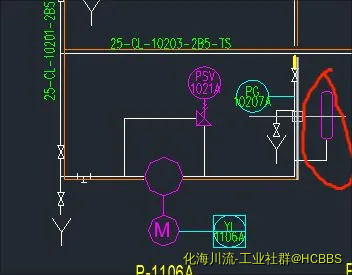

请教一下大家,泵后接的圈中的是个什么东西,有什么作用,图例上也没有

sf169VIP会员 VIP会员 | 显示全部楼层       最后访问IP天津市
可能是稳压罐吧,容积泵出口压力有脉动,稳压罐能减缓脉动。
发表于 2023-11-13 15:58:46
计量泵的阻尼器
发表于 2023-11-14 08:13:37
你先理解为蓄能器试试,因为后部流程不详。供参考。
发表于 2023-11-14 08:15:26
容积式泵的脉动阻尼器
发表于 2023-11-14 10:51:42
缓冲罐

阻尼器~降低振动

往复泵,由脉冲,缓冲罐起缓冲作用

有旁路和安全阀,说明不是离心泵,属于容积式泵的标准配置,应该属于阻尼器

阻尼器,稳压和减缓脉冲用的,一般隔膜泵或者往复泵用的

应该是阻尼器
