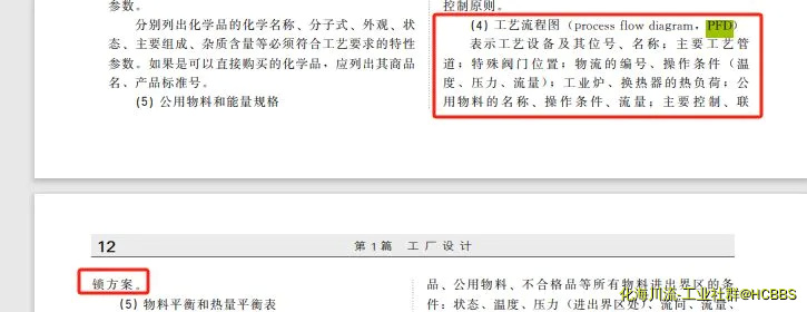

请参考图片,来自化工工艺设计手册

没有标准格式。不同项目要根据总体院的统一规定,业主规定,业主执行的设计文件标准,或者引进项目遵循专利商工艺包的设计原则等等。
