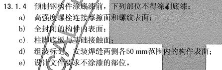

qisiliang274楼主 VIP会员 VIP会员 | 显示全部楼层       最后访问IP北京市
tuohou 发表于 2023-11-7 09:20
钢结构立柱的柱底板下表面还不允许刷漆呢,更何况法兰密封面了
我记得好像是焊接处或地脚螺栓接触面是不可以的
发表于 2023-11-7 12:03:35
是的,石化行业施工规程SH3607是按下图规定的
发表于 2023-11-10 14:46:27
为什么全封闭的也不能刷漆啊
发表于 2023-11-13 09:18:11
这个我也不清楚,估计是全封闭环境时腐蚀量可以忽略,另一方面是我猜的:如果刷漆,长时间后漆膜会分解,可能产生气体,造成封闭环境内出现正负压,也可能在维修动火时存在安全隐患?
发表于 2023-11-14 08:26:52

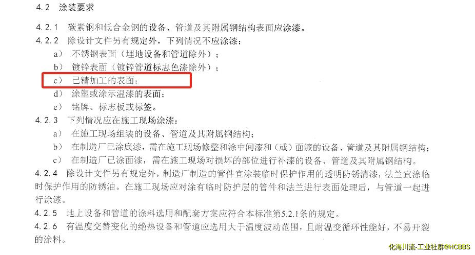

秋枫_FyziH 发表于 2023-11-16 10:41
精加工的表面不应喷漆
弱问下 这个是哪里的规范或要求
发表于 2023-11-16 14:05:07
