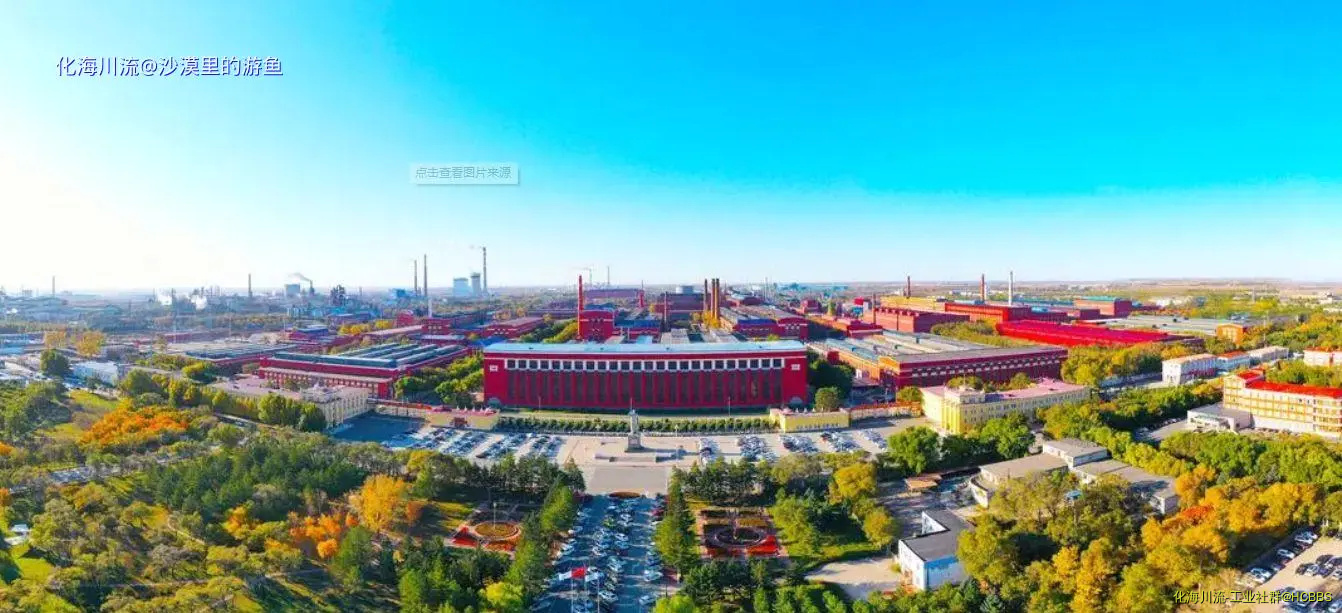

中国第一重型机械集团公司(以下简称“一重”)是中国生产重型装备的头号企业,但它进入石油化工设备领域较晚,原因与中国石油化学工业的发展较晚相关。
1980年代初,机械工业部安排一重进行加氢反应器的国产化。这是一种用于炼油的压力容器,锻焊结构,内部有一层隔热层,需要耐高温、高压的腐蚀。为了冶炼出来所需的钢材,国家对一重的生产设施进行了投资。第一台“国产化”的400吨加氢反应器,是一重与日本制钢的室兰制作所合作制造的,双方各制造了一部分。当时日本经济萧条,也愿意合作。中方从设计到材料的冶炼、焊接、加工、热处理的整个设备生产全流程的技术人员全派到日本学习,中石化、中石油的设计院都参与了整机设计。1988年,这台加氢反应器提供给了齐鲁胜利炼油厂。
一重在1990年为镇海石化提供的一台400吨加氢反应器,已经达到日本制钢室兰制作所1987年产品的水平。第一台“国产化”设备成功后,一重掌握了冶炼、锻造、热处理、机械加工、焊接、检测、水压试验、包装出厂的整套流程,逐渐可以成批生产加氢反应器。1987-1998年,一重为中国石化工业提供了34台加氢反应器,使这个设备的售价从进口时的每吨30万元降到了国产化后的每吨3万元。

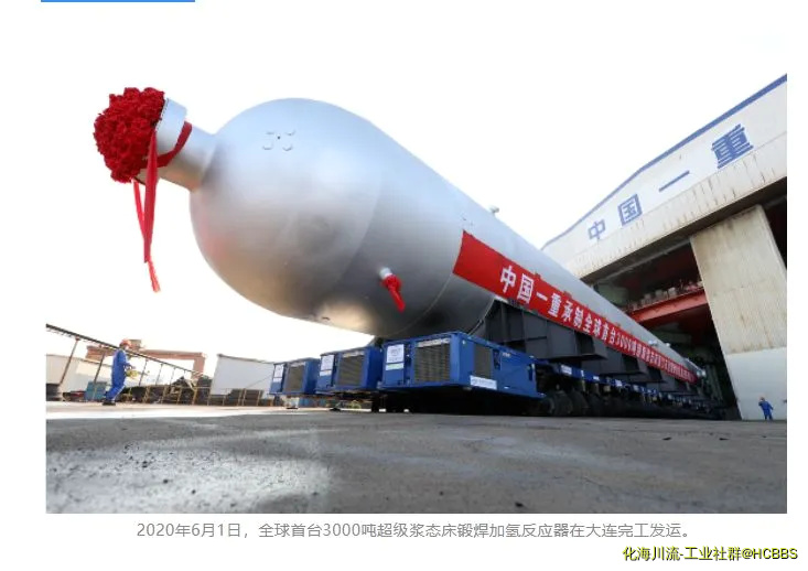

2020年6月1日,由一重为浙江石化二期工程承制的全球首台3000吨超级浆态床锻焊加氢反应器完工,从大连发运浙江舟山。该设备单重超3000吨、总长超70米、外径6.15米、壁厚0.32米,再次成为世界之最。
