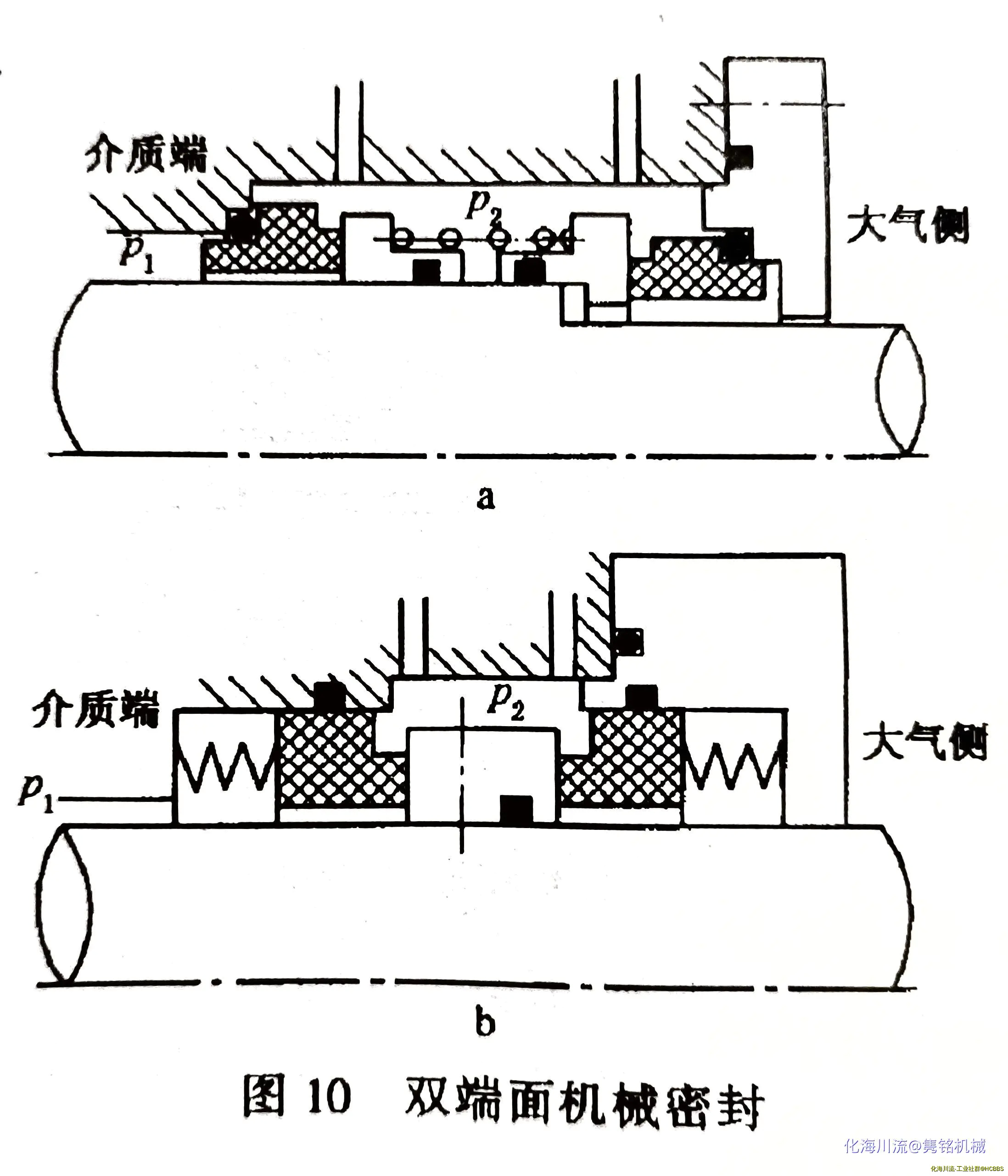

根据密封端面的的数量和布置方式可分为单端面、双端面及多端面机械密封。两组密封端面“背靠背”(图10a)或“面对面”(图10b)布置的密封叫双端面机械密封。对于工作介质有毒、易爆、易燃、易挥发、易结晶、高温、低温或工作介质是气体,或对于高真空度的密封,可用双端面密封。此时双端面之间的密封腔引入封液进行封堵、润滑和冷却。一般情况下封液选用洁净和润滑性好的介质。

双端面密封的特点包括:
1. 可适用于特殊工况:适合工作介质有毒、易爆、易燃、易挥发、易结晶、高温、低温或工作介质是气体,或对于高真空度的密封。
2. 引入封液:双端面之间的密封腔引入封液进行封堵、润滑和冷却。
3. 端面布置灵活:可选择"背靠背"或"面对面"的布置方式。
4. 封液要求:一般情况下封液选用洁净和润滑性好的介质。
5. 增强密封效果:由于双端面的设计,密封效果**增强,防止介质的泄漏,确保设备的安全稳定运行。
