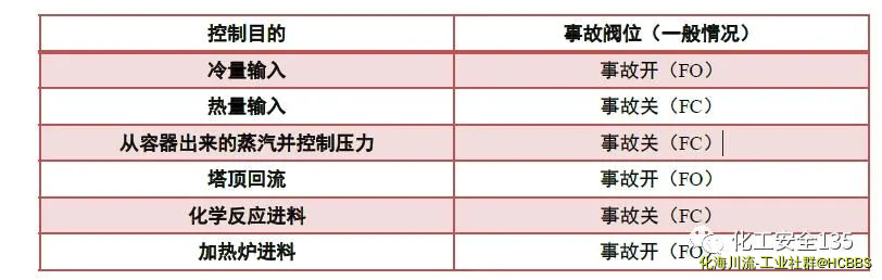

一、控制阀
工艺过程中通常需要调节一些工艺参数:流量F、温度T、压力P,通过控制阀来实现,对应的有流控阀(FV)、温控阀(TV)、压控阀(PV)。在设计控制阀时,很重要的一点是确定事故阀位即故障模式。事故阀位设计的一般原则为在事故发生时根据工艺流程的具体情况,通过减少热量的输入、增加热量的带出或释放或隔离上游工艺装置来减少对下游装置的影响。
