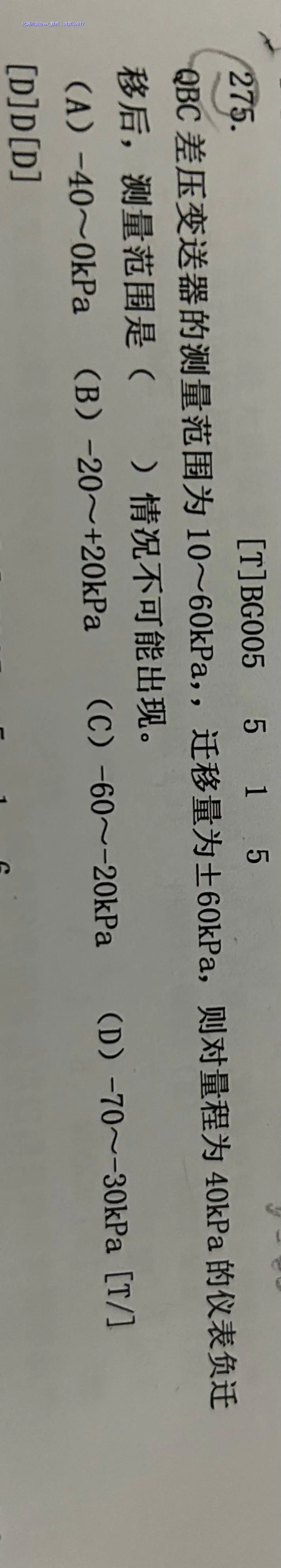

哪位大神讲解一下怎么理解这道题

这种题其实很简单,不用考虑太多,就是三短一长选最长!
其实-70有的变送器也能设,有的必须-69或者更高才能设置0点,但是能不能设也不能保证其精度,量程选压变,就像压变选量程一样,你总不能拿1公斤的表去测1公斤的压力吧!
做人要有底线,做表也一样!
发表于 2023-10-14 08:28:53
海川工程师(荣誉)  |  头衔:  TA未设置
仪表零点迁移,是将与仪表的测量下限迁移到某一位置;
对于测量范围10~60kPa的变送器来说,测量下限值 10kPa;
迁移量 ±60kPa,指允许在量程不变的情况下,通过迁移将测量下限在  -50~+70 kPa范围内调整;
对于QBC/DBC系列的变送器来说,量程范围的改变会影响迁移量的范围,即:
实际允许的迁移量=|基本迁移量+(基本量程-实际量程)|=|60+(50-40)|=±70 (kPa)
(这里,基本迁移量和基本量程指仪表技术手册给出的迁移量和量程,默认和题中数据一致)
这时,测量下限可调(迁移)范围为:  -60~+80 kPa,
可见:题中 D 超出仪表可迁移范围。

请教,量程范围的改变会影响迁移量的范围,原理是什么,这个计算公式是怎么得来的?  详情 回复 发表于 2023-10-20 17:17

题目中的变送器是QBC变送器,这种变送器是通过测量力、反馈力、迁移力……共同作用在一根杠杆上形成平衡来工作的,决定平衡状态的因素,可以归结为测量元件(膜盒)所允许的位移,在膜盒允许位移维持在极限位置的时候,以上某个力的改变会要求其它力做出相应的变化才可以使膜盒允继续维持在极限。
那个算式只有少数资料有用来说明相互关系的,而且和实际情况差得较多,不想钻牛角尖就不要用它。
