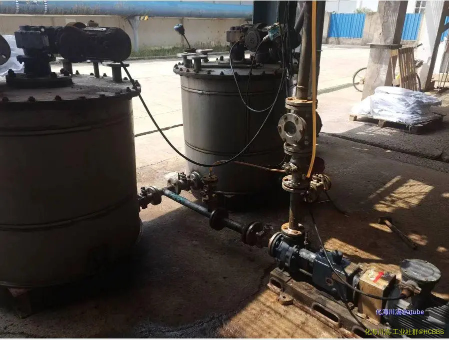

罐内是混合液,静止是下层是液体,固体悬浮在上面,离心泵可以输送,搅拌开起来了,离心泵抽不到料,设备是平底盖的,离心机泵40-25-200,流量6.3立方。
请问是什么原因,如何处理?

搅拌的时候,罐子里面是否产生负压的一个状态了?

罐子敞口  详情 回复 发表于 2023-8-25 11:24

静止状态可以输送,说明泵没问题;
搅拌开起来后不上料, 会不会堵了??

离心泵抽不到物料有以下几种可能的原因和处理方法:
1. 物料浓度过高:如果罐内混合液的固体物料浓度过高,超过了离心泵的处理能力,那么离心泵就无法将物料抽出。解决方法是调整混合液的固体物料浓度,使其在离心泵的工作范围内。
2. 泵进口阻塞:离心泵的进口被固体物料堵塞,导致无法正常抽取物料。处理方法是清理泵的进口,保持进口通畅。
3. 泵故障:离心泵本身发生故障,例如叶轮损坏或密封件失效等,导致无法正常抽取物料。解决方法是修理或更换离心泵。
4. 泵的选择不当:离心泵的性能参数与物料的特性不匹配,导致无法抽取。这可能是因为离心泵的流量、扬程或功率等参数不适合该物料。解决方法是重新选择合适的离心泵。
需要根据具体情况进行检查和排除故障,如果无法找到问题所在,建议请专业人士进行现场检查和处理。

正常能打料  开搅拌后不打料  应该是搅拌转速过高   降低转速是否能解决

对你的工艺不了解  搅拌均匀后停搅拌再用泵输送是否可以?
发表于 2023-8-26 15:20:31
可能是在开搅拌后,直接启泵未能罐好泵,建议先罐泵,再开搅拌器

可提供的信息太少了。
1、搅拌时候,液位是不是太低,静压达不到泵入口需要的汽蚀余量?
2、入口是不是堵塞了,搅拌后颗粒给堵住入口了?
3、罐是不是一会憋着,抽不动了。
4、看样子是减速机带叶轮,是不是转速太低了,扬程达不到。
5、充分排气灌泵了吗?
发表于 2023-8-26 18:08:26
搅拌时由于转速高造成进水口空化,造成泵进口管道没有液体;
处理方法:前提,泵正常、管道没有堵塞、液体符合离心泵输送条件;
停止搅拌或降低搅拌转速即可。

11楼分析才是贴合生产,改下泵进口插入罐子的管道方向试下~~

搅拌开的太快了,有气泡灌不上泵

我之前也有这样一个类似的系统,我们地下是含氨废水,上层是腈类,脂肪酸类有机物,还有底部可能含有泥等,搅拌后产生了乳化物,造成了泵无法抽吸。仅供参考。

1、搅拌的时候,液体高速旋转,在泵吸入口处产生一定抽力,抽力大于泵的吸力
2、也有可能在搅拌的时候,形成漩涡,造成气液混合

进口管内有气体。改变进口管的位置或者增加挡板

增加了挡板,效果不好  详情 回复 发表于 2023-9-2 13:25
内部有气,汽蚀余量不够?

以前好抽吗?要是一直不好抽。泵的选型可以选择螺杆泵。
还有种可能管子堵了。

新系统  详情 回复 发表于 2023-9-2 13:26

你说的不好抽,到底是根本抽不动,还是管道或者泵堵死了,说的不清不楚的怎么判断啊

流量降为0  详情 回复 发表于 2023-9-2 13:26
