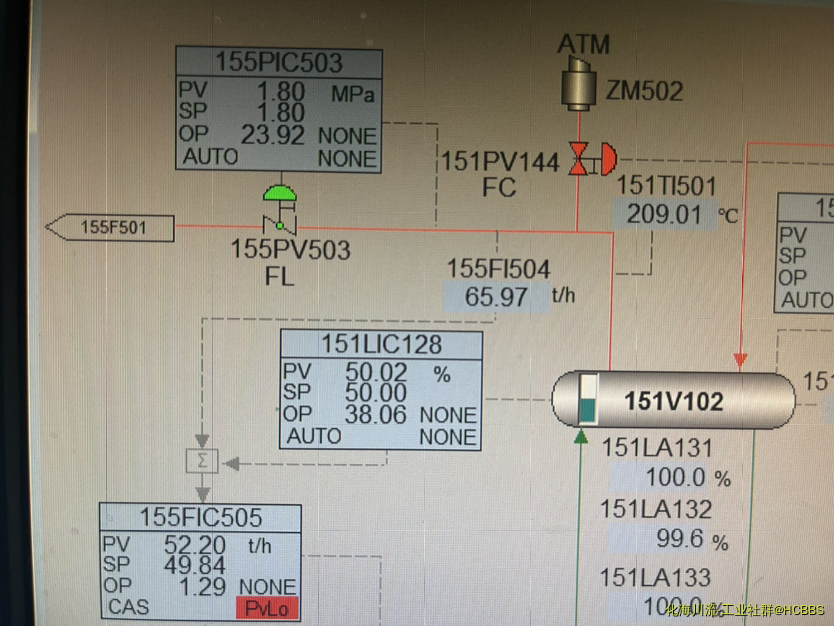

恳请哪位大师给解惑,甲醇合成汽包产气量为什么总是大于上水量,按道理来说应该是产气小余上水,因为有排污损失。难道一吨蒸汽不等于一吨水????

汽包进水量小或进水量温度过高
发表于 2023-9-7 11:48:04
说明反应很剧烈,补水量不足。应该注意补水量及补水温的控制

校一下表

水的计量一般没有误差,蒸汽计量一般带温度和压力补偿的,误差会大一点,校一下表,蒸汽量理论上不会大于进水量的。

一定是相等或小于进水量

计量问题,不守恒的话你就是诺贝尔奖获得者

质量守恒啊 哪里跑冒漏滴了吧

这么明显,肯定有流量计不准确啊

这个蒸汽流量需要进行温度压力补偿的。
