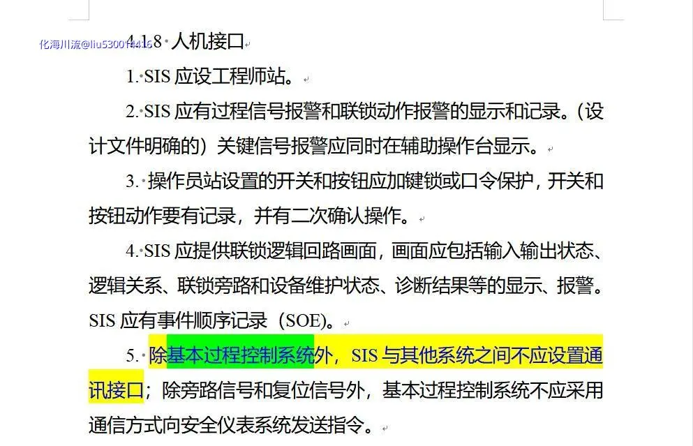

各位老师,SIS系统测量数据用不用通讯到DCS? 比如液位、压力、电磁阀等让DCS操作人员能观察到?从工艺上说,这部分数据对操作人员非常需要,可以与DCS数据进行对比,有没有什么规范,不允许SIS数据通讯到DCS?或什么规范,SIS数据必须通讯到DCS?
江苏省应急管理厅关于印发《危险化学品企业安全仪表系统检查评估指南(试行)》的通知中 4.1.8 人机接口 中  5. 基本过程控制系统外,SIS与其他系统之间不应设置通讯接口;除旁路信号和复位信号外,基本过程控制系统不应采用通信方式向安全仪表系统发送指令。也就是允许与DCS通讯
除旁路信号和复位信号外,基本过程控制系统不应采用通信方式向安全仪表系统发送指令。”这句话的意思是 DCS只能发送旁路信号和复位信号?不能发送读取数据命令?比如用Modbus通讯,DCS只能做从站?比如Modbus从站发现错误,向主站报告异常信息,这算不算不符合"向安全仪表系统发送指令"这条规范?

根据江苏省应急管理厅发布的《危险化学品企业安全仪表系统检查评估指南(试行)》通知中的规定,SIS系统与其他系统之间不应设置通讯接口,但允许与DCS进行通讯。这意味着SIS系统的测量数据可以通过通讯的方式传输到DCS,例如液位、压力、电磁阀等数据可以供DCS操作人员观察和对比。但是需要注意的是,除了旁路信号和复位信号外,基本过程控制系统不应向安全仪表系统发送指令。

可做可不做,完全取决于需要,想完全独立就不通讯到DCS,安全等级够的情况下想省钱,可通讯

如未设置独立的SIS操作站,还是应通讯到DCS,进SIS系统的也还是工艺变量,操作团队是需要监控其值和状态的。

DCS可以通过通讯方式读取SIS数据,只能看,不能操作。当然,DCS不通过通讯读SIS数据也可以,看需求。
另外,可燃有毒GDS系统不能通过485接口或其他总线形式采集通讯现场传感器。

江苏省应急管理厅关于印发《危险化学品企业安全仪表系统检查评估指南(试行)》的通知中 4.1.8 人机接口 中  5. 除基本过程控制系统外,SIS与其他系统之间不应设置通讯接口;除旁路信号和复位信号外,基本过程控制系统不应采用通信方式向安全仪表系统发送指令。也就是允许与DCS通讯。”——————这儿就没说不允许DCS读取SIS

发送读取指令,不算指令吗  详情 回复 发表于 2023-8-16 09:54

发送读取指令,不算指令吗

先通讯到DCS,做出模块,平台从DCS取点,要装网闸

SIS的数据需要通讯到DCS中,这样SIS的数据在DCS中就可以显示和报警,弥补SIS操作站少的缺点,再就是一般过程数据,包括DCS、SIS、GDS和PLC灯数据都是通过DCS传到企业网实时数据库,可以做更多的应用,如短信推送、生产调度报表等等。
