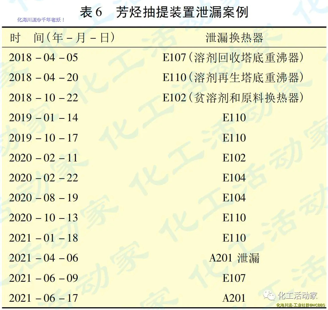

企业的芳烃抽提装置腐蚀和控制是全厂工艺防腐蚀管理的重点和难点,尤其是装置的第二周期开工之后(第一周期运行3a,未更换溶剂),该装置多台换热器频繁泄漏,给装置生产和安全带来众多不稳定因素。近几年芳烃抽提装置的具体泄漏案例见表6。 106cb342c562da3dcd7086f8b1eb2d27.webp
从表6可以看出,从2017年10月开工之后,芳烃抽提装置仅与溶剂有关的设备泄漏就达到13次之多,平均每季度一次(不包括蒸汽换热器泄漏),如此高频率的泄漏,严重影响到装置的安全生产以及生产任务的完成。
