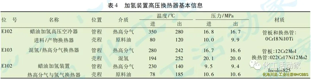

企业现有1.8Mt/a蜡油加氢装置、1.5Mt/a渣油加氢装置和600kt/a柴油加氢装置。其中蜡油加氢和渣油加氢装置的反应物与气相的分离采用热高分流程。企业高度重视加氢反应流出物系统高压换热器和高压空冷器的腐蚀控制管理,且冷换设备材质选材等级较高。因此近3a没有发生高压换热器、高压空冷器的泄漏。渣油/蜡油加氢高压换热器和高压空冷器的基本信息分别见表4和表5。
