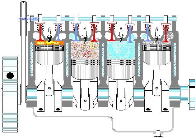

wycasiaVIP会员 永久VIP | 显示全部楼层       最后访问IP湖北省
非正常情况下有火焰外露,爆炸情况下火焰肯定外露了
发表于 2023-7-18 13:26:21
汽车发动机。
发表于 2023-7-18 13:28:17
anchor512楼主 VIP会员 VIP会员 | 显示全部楼层       最后访问IP北京市
是的,所以各种炉子都是明火设备。
发表于 2023-7-18 13:29:22
汽车发动机不是通过排气管连通大气了?
发表于 2023-7-18 15:00:41
排气管在哪里?  详情 回复 发表于 2023-7-18 19:52

cqu008VIP会员 VIP会员 | 显示全部楼层       最后访问IPInvalid
存在一些燃烧室与大气不连通的设备。以下是一些例子:
1. 闭式燃烧室(也称为密闭燃烧室):该设备是一个封闭的容器,燃料在其中被燃烧,但没有与外界的空气混合。这种设备通常用于工业过程中需要控制燃烧条件的情况。
2. 燃气发动机:这种发动机使用内部供应的燃气来推动活塞或涡轮转子。燃气发动机不需要从外部获取空气,因此燃烧室与大气不连通。
3. 高温气体反应堆:高温气体反应堆是一种利用核燃料进行反应的设备,它使用传统的燃烧室或堆芯,并且不需要从外部获取空气。
这些设备之所以不需要与大气连通,是因为它们在设计上旨在控制燃烧过程中的条件,或者使用其他形式的燃料(如燃气发动机),或者不使用空气作为助燃剂。
发表于 2023-7-18 15:07:01
anchor512 发表于 2023-7-18 15:00
汽车发动机不是通过排气管连通大气了?
排气管在哪里?
发表于 2023-7-18 19:52:56
