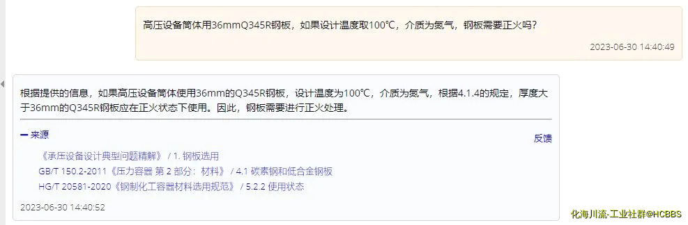

[求助] 高压设备筒体用36mmQ345R钢板,需要正火吗

来源:www.autopv.cn ,压力容器专业智能问答
发表于 2023-6-30 14:41:27
